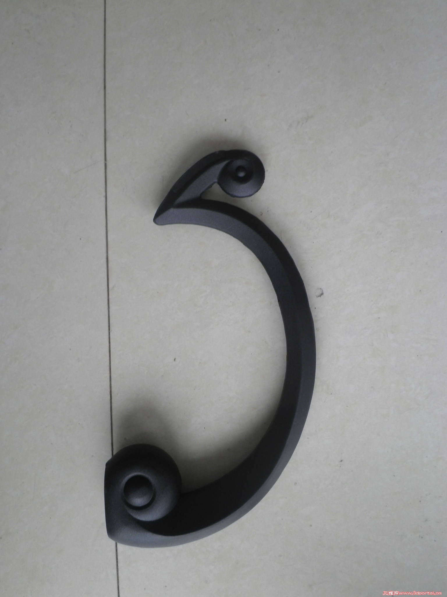

[求助] 此弯管该如何建模?
发表于 2013-3-12 09:40:06 | 显示全部楼层 |阅读模式 来自: 中国江苏常州

发表于 2013-3-12 10:41:25 | 显示全部楼层 来自: 中国辽宁沈阳
把几个关键截面画出来,再画几条引导曲线,使用放样命令生成实体,再简单修补成形。
发表于 2013-3-12 11:18:27 | 显示全部楼层 来自: 中国辽宁盘锦
分成几个部分做,然后再组合
发表于 2013-3-12 11:28:12 | 显示全部楼层 来自: 中国广东广州
需要分成几个部分来画

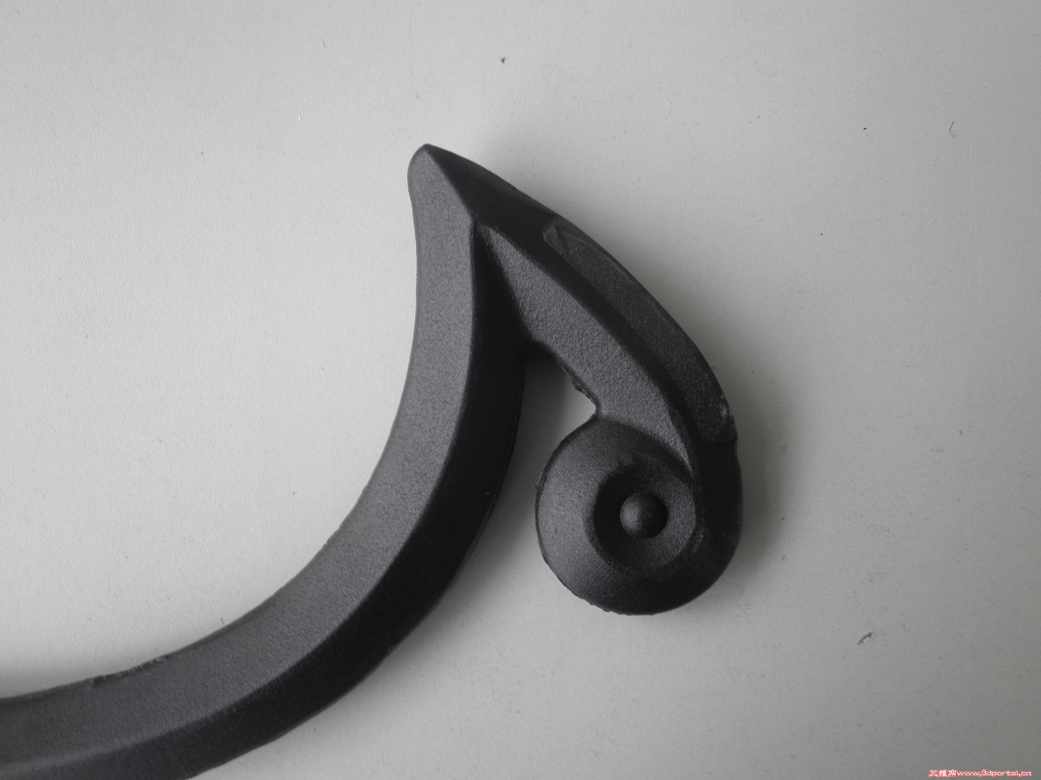

 楼主| 发表于 2013-3-12 11:32:27 | 显示全部楼层 来自: 中国江苏常州
阿帕奇 发表于 2013-3-12 11:18 static/image/common/back.gif! y. h) K$ q. }% T: v- h: ~8 [& I( X
分成几个部分做,然后再组合
* T3 @( y( _* L# A/ [  v( E, {
关键是中间那个弯管不会,我想用扫描,但测试图的宽度怎么控制?

截面加引导曲线,就是这个做法
 楼主| 发表于 2013-3-12 12:21:28 | 显示全部楼层 来自: 中国江苏常州
阿帕奇 发表于 2013-3-12 12:00 static/image/common/back.gif8 v7 A  O: K/ A
截面加引导曲线,就是这个做法
' X$ m! t- D$ L" h* r
可以请阿帕奇简单做个吗?(就中间那个弯管)

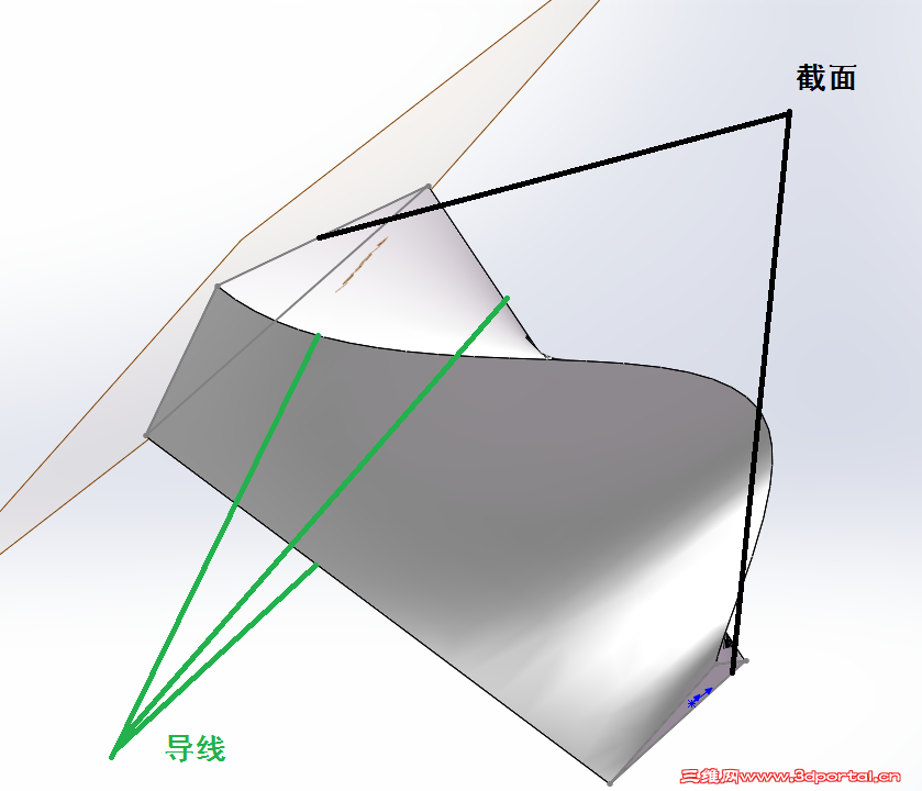

发表于 2013-3-12 14:49:03 | 显示全部楼层 来自: 中国辽宁盘锦
zh_x0511 发表于 2013-3-12 12:21 http://www.3dportal.cn/discuz/static/image/common/back.gif
, t' d8 d1 W$ j9 q  N' z- h可以请阿帕奇简单做个吗?(就中间那个弯管)
1 n/ {. E: {7 q3 E* m+ O
* W, }' \, C  ]3 v& I按你图纸的尺寸做截面,做导线,下图是我随便做的示意

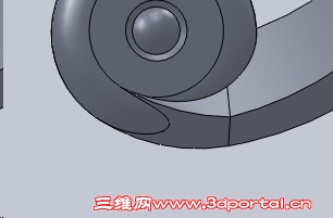

 楼主| 发表于 2013-3-12 15:10:08 | 显示全部楼层 来自: 中国江苏常州
阿帕奇 发表于 2013-3-12 14:49 static/image/common/back.gif$ {/ M6 {1 |: E7 T1 x- ?0 ?
! y0 J' [- G/ q0 I# Q回复版主:此弯管我已用放样画出,但这个地方感觉与图片相差甚远,请版主指点:
7 F- y6 @! c; U* h' Z+ S 06.jpg ; d! V( ]$ W6 R' h2 f  s, r* [
附上粗糙的档案(2010): 弯管_SLDPRT.zip (207.64 KB, 下载次数: 3)
发表于 2013-3-12 15:23:33 | 显示全部楼层 来自: 中国辽宁盘锦
zh_x0511 发表于 2013-3-12 15:10 static/image/common/back.gif. f0 K" Z3 N) ^$ I4 `$ Y. F) R# R
回复版主:此弯管我已用放样画出,但这个地方感觉与图片相差甚远,请版主指点:+ A3 r8 q8 q  T8 J% @
' i4 ^4 h" T# ?  y附上粗糙的档案(2010 ...
; p" n; O. H+ d2 c) K
那就需要你不断的修正,这种铸件应该有图纸的

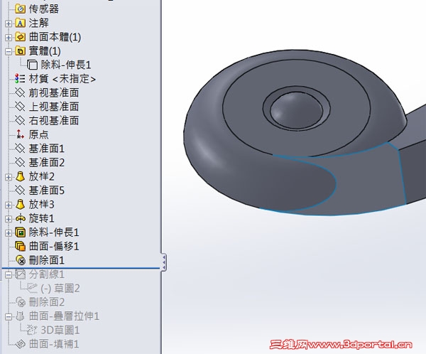

发表于 2013-3-12 16:17:22 | 显示全部楼层 来自: 中国台湾
小技巧之一..
7 k% d8 p' F7 e: {5 `可局部用曲面建模..不順的地方連同部分周圍曲面一起刪除.., T3 T' b3 _: c5 F! ~5 v* W8 Q7 v
再用 填補曲面 去銜接曲面..
% N, s8 f2 @8 S

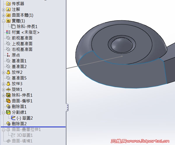

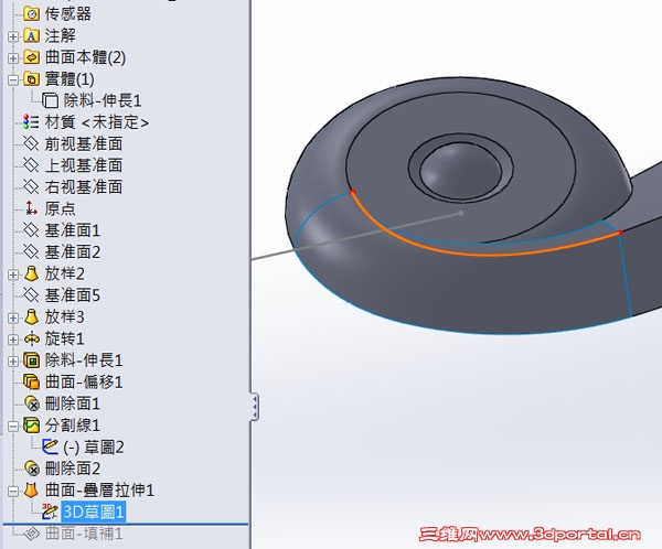

发表于 2013-3-12 19:20:01 | 显示全部楼层 来自: 中国台湾
本帖最后由 neko 于 2013-3-12 19:22 编辑 7 ^" e0 L" D& z. ~" j; v" Z
9 e; m) {( e) ]6 @
僅共參考囉..: B3 G1 p% T6 H0 J
1 O6 S$ O1 y4 ]  U, j
1.JPG - Y% j4 m2 _/ U* X" O
3 z6 R& w2 E& {' H3 |) [8 M) C  U  J4 x9 U) ?/ q8 C: b
1 v+ Y) O; z, a1 \
3 r" V' V: m6 ]( j3 D4 k3 Z3 s 3.JPG
: J9 [: W* w# j1 z, |+ M* D
- w4 c+ w: W! \* ]. B6 I# |) n/ I2 k7 t! P5 C+ f& O. ~4 _# w, Z3 s

发表于 2013-3-13 09:09:00 | 显示全部楼层 来自: 中国台湾
zh_x0511 发表于 2013-3-13 08:14 static/image/common/back.gif% m5 j, |9 n9 O9 Z# R, k* N5 O
谢谢你的帮助,我试了一下,和你的还是有点差距。
& ~3 e: _; R3 ~; }5 v- B0 O可以请你上传你的档案吗?(10版次的)
. O( F# ~% U2 N* C0 T/ J  [* b+ x13版畫的..* E$ V9 K" g+ ?0 X# j
不規則曲線也是可以給尺寸跟相切限制條件的..
 楼主| 发表于 2013-3-13 09:14:50 | 显示全部楼层 来自: 中国江苏常州
neko 发表于 2013-3-13 09:09 static/image/common/back.gif
  g% s/ q9 q9 q. w13版畫的..+ e0 d; D7 ~' C2 n, F8 G2 F
8 u( c* D+ A; k( }$ p) m& P
还是不明白,那个曲面拉伸看不懂
发表于 2013-3-13 09:22:35 | 显示全部楼层 来自: 中国台湾
zh_x0511 发表于 2013-3-13 09:14 static/image/common/back.gif
6 {! A' T0 U" u0 H% q; h7 T还是不明白,那个曲面拉伸看不懂
, o1 a# f' L* f# Z1 ]: p不用想太複雜..
# [0 {! W6 `' j8 e6 Y$ o/ b只拉一個面而已.左右斷面,下邊緣上3D曲線..
$ |1 ]) n5 R% e' B5 F後面的三角形另外補.
