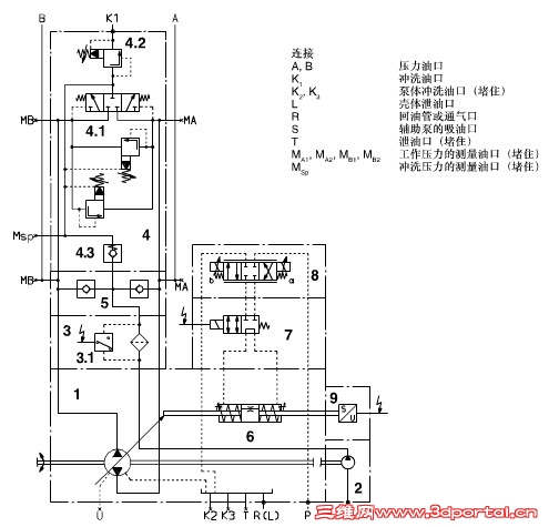

请问哪些大师有A4VSG H069F HD1DT控制系统的原理图及分析

液控的闭式泵 主要用于混凝土工程设备上的油泵 二楼的原理图很清楚的看出来其中原理(详细的把冲洗阀都画上了,呵呵)

问一下大家,补油泵的溢流阀在哪里
发表于 2013-7-31 20:06:49 | 显示全部楼层 来自: 中国山东威海
奥,看见了,4.2便是补油泵溢流阀,那么它同样也是冲洗溢流阀吗

" X3 M/ {8 d) z( d好像是这样的,这个阀共用了?
