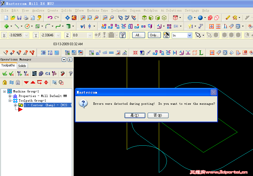

[求助] 更新后处理到x6 mu2机床走不了。。
发表于 2013-3-13 03:39:13 | 显示全部楼层 |阅读模式 来自: 中国广东汕头

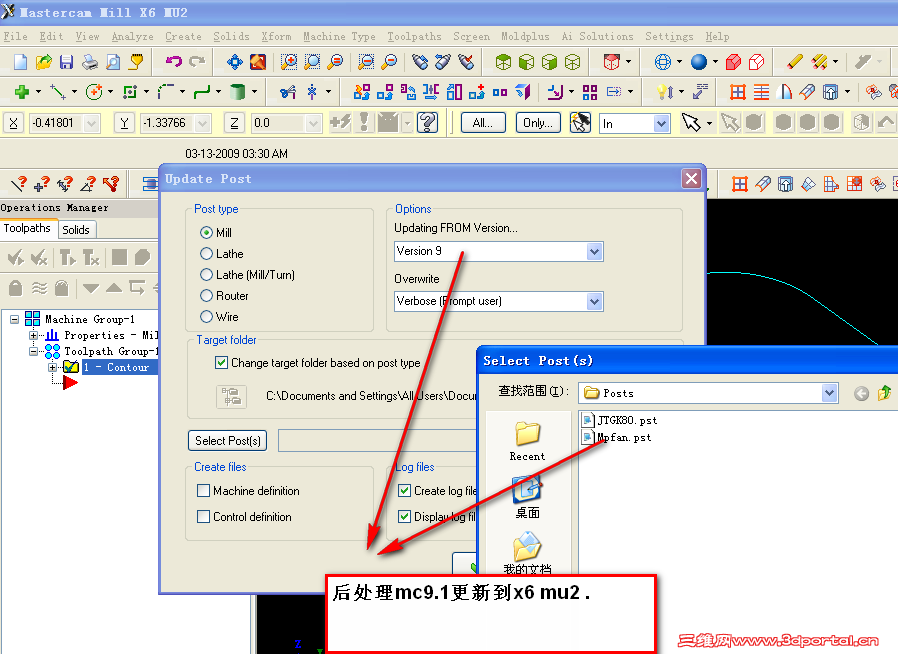

这是更新过的后处理, 新代X6 MU2 后处理.rar (9.04 KB, 下载次数: 14)

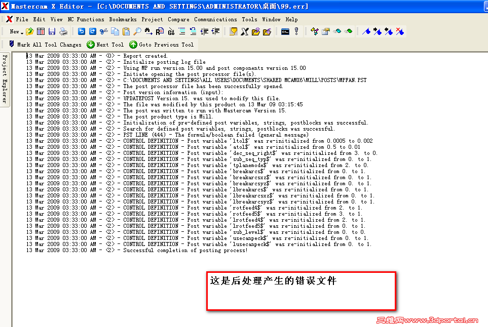

* D7 }9 p& ?1 i" l0 F7 z6 g但是雕刻机在打入nc文件后就会报警,机器就停下无法运行。我们这边就是要用这个后处理,所以现在我都很麻烦,因后处理问题导致x6 mu2 无法使用,还得请大家帮忙。

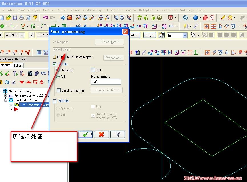

你重新更新一下后处理,把生成机床和控制定义都选上试试看看。

其中A1.PST已被升级更新。接着还将为升级后的A1.PST文件配置相关的A1.CONTROL控制器文件和A1.MMD机床文件。配置方法详见“为post后处理配置control控制器文件和mmc机器文件.pdf”文件。在此不再详述。    好心人啊,帮帮忙啊啊!
发表于 2013-3-18 21:03:32 | 显示全部楼层 来自: 中国广东东莞
现在用X6 MU3,可以升级的。你上传原来的后处理,也用MU3,
