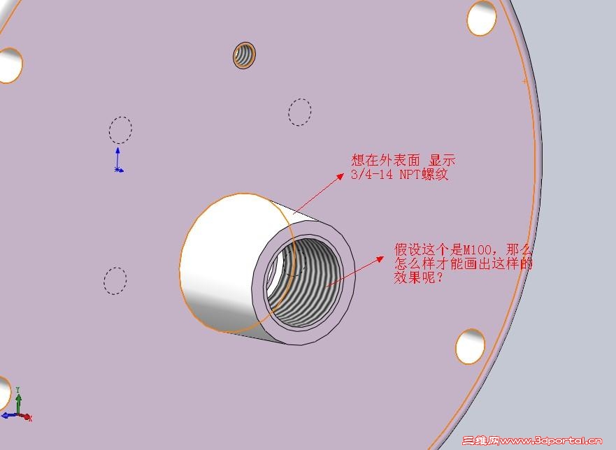

4 ?/ f% _" x4 ?* Y各位  如何在零件图里用异型孔向导画出  M100 的螺纹孔   以及  3/4-14 NPT1 m" Q5 L* `" ]2 r
  t! W: S6 y8 O# ^( E# r" p% e1 ^% n
: v: o6 O5 z$ m# B/ [5 A5 M4 H9 o2 c' e* \; E
) N) g: W! U  ~1 h# H# P0 bM100的螺纹线 画出来了  另外一个  NPT 螺纹 怎么画  求帮助
发表于 2013-3-13 09:54:09 | 显示全部楼层 来自: 中国江苏无锡
要显示,插入注解装饰螺纹线。显示后再插入注解3/4-14NPT就可以了。就是做个样子,表面文章。实际画出来我认为没必要。

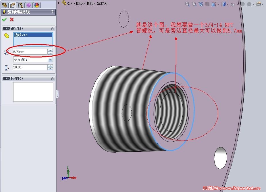

 楼主| 发表于 2013-3-13 10:30:26 | 显示全部楼层 来自: 中国天津
不是我 较真    看这张图片

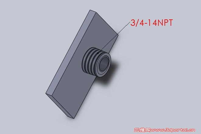

发表于 2013-3-13 10:37:53 | 显示全部楼层 来自: 中国江苏无锡
本帖最后由 smartlz 于 2013-3-13 10:57 编辑 " W+ L' o6 Q9 S! }# l( R3 O8 y
2 _$ Z  x6 f$ P6 P  i  c7 K
5.7就5.7了,为什么非要找10.7,  20.7,50.7?
# e9 `$ W" n! @6 b7 ]. x) V% M8 O插入注解输入文字3/4-14NPT 用箭头指到外螺纹上不行吗?
* _( C( D2 q& u" u3 M5 d只是做个表面文章应付一下,有这么难吗?

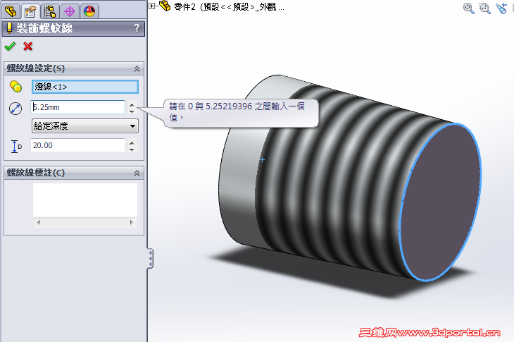

應該是SW的一個Bug(臭蟲)吧!# x" n6 d1 I8 u) Q! V
管錐螺紋一般我是畫成直的,再標規格如 PT 3/8"-19% l. M1 r. N7 n  {* A( O

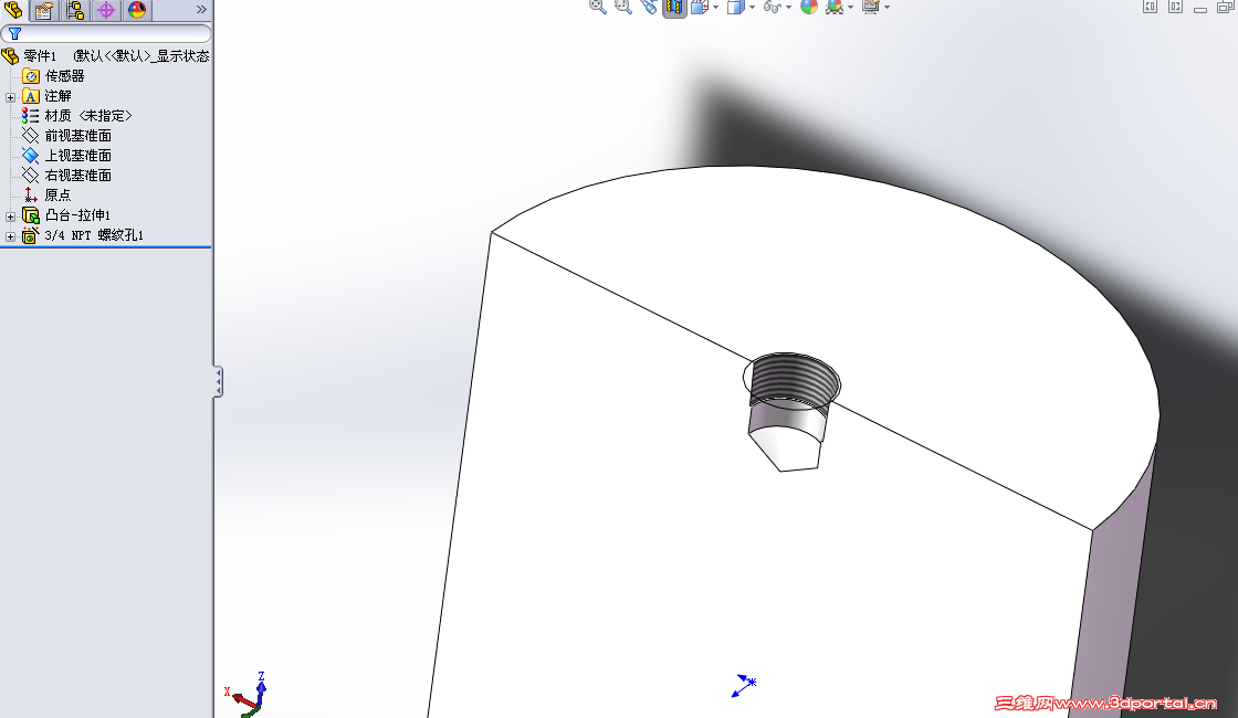

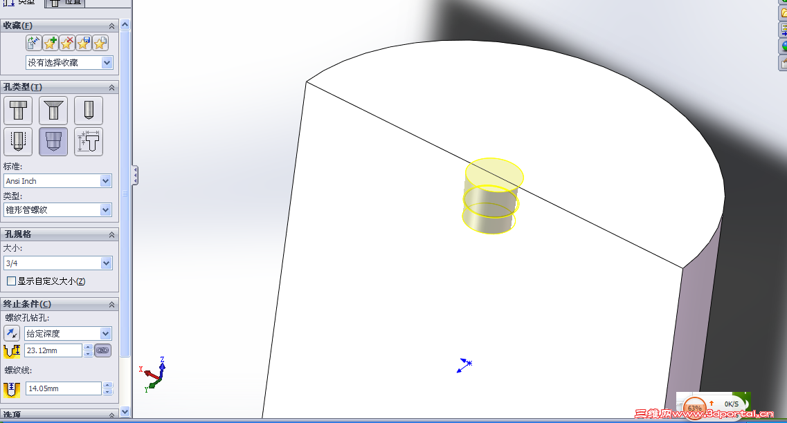

异型孔里面有的6 g' v3 Y7 |3 m$ w2 P: \' D
也可以自己草绘
