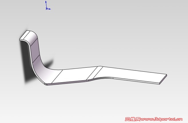

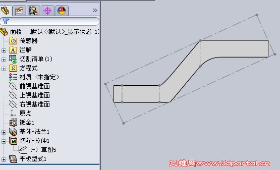

2 \9 O: Q5 d3 L' j如图:展开之后做的工程图,确做不出来呢?是展开出现问题了么?

楼主你是想问你这个三维图展不开?还是想问按照你展开后的工程图去加工没加工出来?

% y- S. J1 I+ i" x是按照展开后的工程图去切割,但是折弯出来就不对了 ,不知道是哪里出问题了,切割是没有问题的

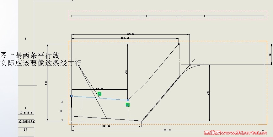

! n) h) Y4 V% K9 u5 u! j$ l9 I和折弯系数应该没关系吧!不是长度不对,是角度不对啊* U* _1 I0 R" m6 x4 c& m
折出来后角度在黑线那里,不垂直,应该要到红线处

, v, s; E; T: E3 r4 I( j8 [6 V! F( f你是直接用SW展开的吗?我用logopress3给你展开看看,看和你的角度是不是一样,你对比一下

3 N" [- D- I4 Z' {1 O/ i% @我没有设置折弯系数,材料选择的是SPCC,你对比一下看看有没有区别

& i* v9 O9 ^2 q6 ^- X/ v在切除拉伸的特征中把正交切除勾上(没有看清题瞎回答了)
! G: a0 m+ Q' c但这展开图形是正确的,因为这钣金拆弯园弧与切除特征边线是垂直的,不可能出现楼主所提的斜的边线,2 A5 P1 [  B0 Y' I1 ~! r5 \! G
用Logopress3软件做展开也基本一样.

2 Z  c4 q9 s* w: H4 m谢谢大师,对比之后没有问题。可能是折弯出现问题了吧!
