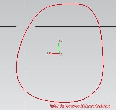

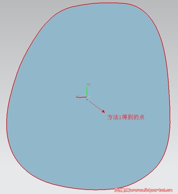

要求选取图中红色曲线的中间的点。: B8 _3 U( k7 E% R# j
方法1:用N边曲面做个面,用点命令-面上的点-UV设为0.5-确定。0 k) {* l$ ?& v) t9 k: Y' W
方法2:做个平面,用红色曲线修剪,用临时坐标命令-自动判断-确定。临时坐标轴原点与方法一得到的原点不重合。; m/ f" `  E. p) Z
大家都来看看,究竟哪个是对的?还是说一个中心一个质心怎么的

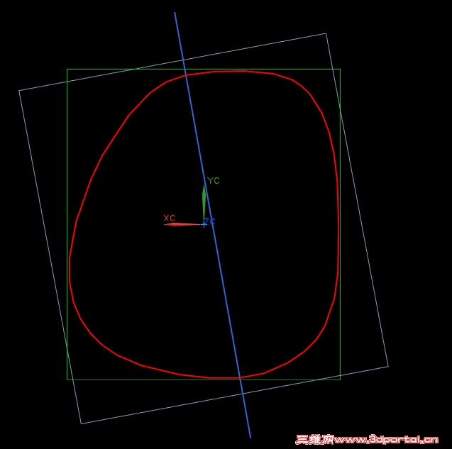

发表于 2013-3-13 17:06:51 | 显示全部楼层 来自: 中国台湾
兩個面是不一樣的外型中心點當然不一樣
- ?: D5 J3 A' y; a/ \. A1.把N邊面做UNTRIM  m  U3 x) z; D4 _7 \& F1 }* `( C( h
2.也把邊界平面做UNTRIM2 a; W) c  Q! Y( b
一看便會知曉。

发表于 2013-3-14 08:41:38 | 显示全部楼层 来自: 中国台湾
JYC_86 发表于 2013-3-13 20:48 static/image/common/back.gif
3 d5 z9 W0 {. A% |+ o  r. I: A我做成一样的了。都是修剪成和红色曲线一样的边界了的。
# I, t9 a& C* s( y* @我說的話你聽不懂我也沒辦法!!
1 [  b6 H$ }+ @  w# m  t$ ]8 @, g
0 [7 A+ a  l! Q3 d% @ 快照 1.jpg , k% W6 h: c% |) c5 ]6 @' [: C
9 s3 o4 Z7 j/ y  ~: _$ q5 V  z. _& e0 A

, A# _3 B9 c' U方法二得到的片体,用两种方法做得到的点也不同。这算是同一个片体了吧,就有两个点。
