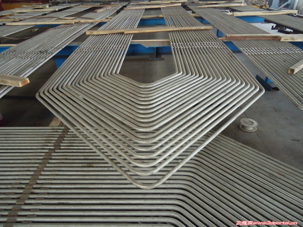

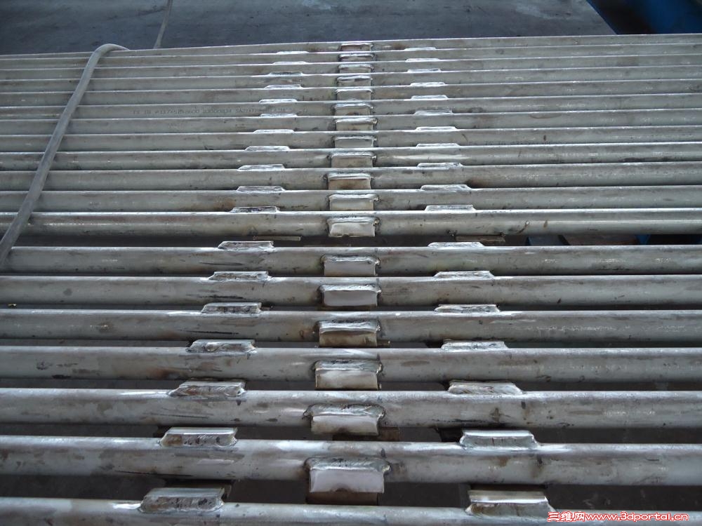

材质 TP347H* R" F7 y+ s! _6 L, O9 R& w

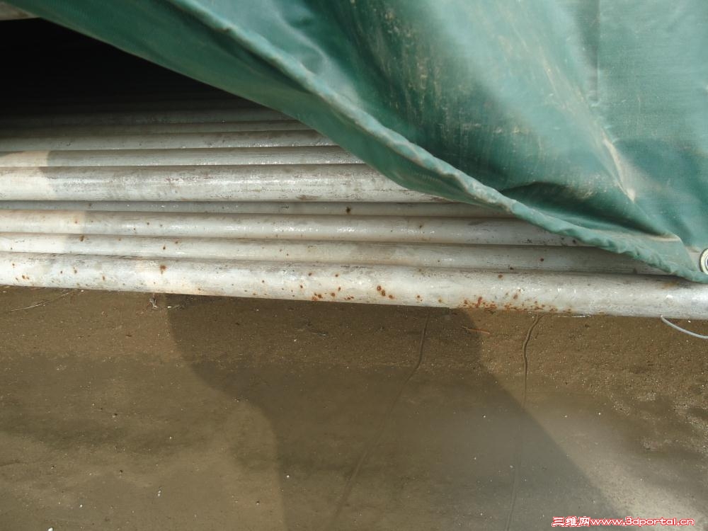

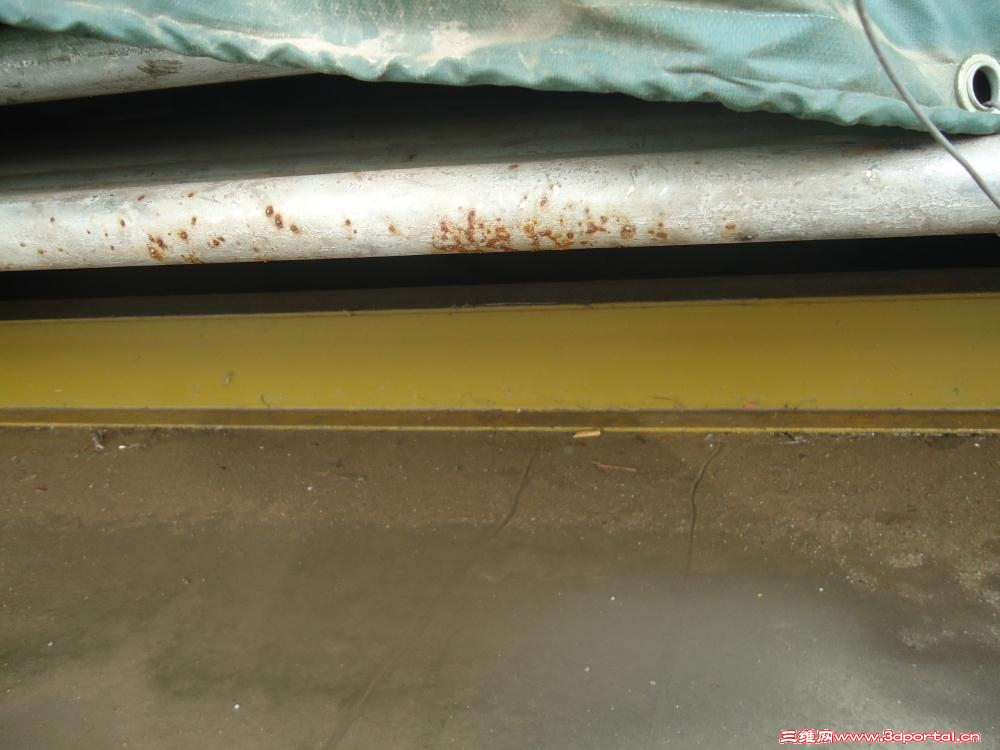

TP347H 生锈主要有以下几方面:
# R1 x. S' h9 c( o9 S' G( u# _1.商家以次充好,TP347H 钢管市面上不同厂家的价格相差50-150元,生锈主要看Ni的含量,Ni的含量低或含有其余杂质就比较易锈,从楼主图片来看钢管质量一般% t+ E7 y' e' \- d
2.使用环境中存在氯离子。氯离子广泛存在,比如食盐、汗迹、海水、海风、土壤等等。不锈钢在氯离子存在下的环境中,腐蚀很快,甚至超过普通的低碳钢。所以对不锈钢的使用环境有要求,而且需要经常擦拭,除去灰尘,保持清洁干燥7 j) e4 z) c$ C1 ~! ?% }! o
防治措施:( V) {6 u7 P9 V$ U
1.建议用316或317不锈钢,这两种是含钼不锈钢种。具有良好的而氯化物侵蚀的性能
  k3 b) C1 I4 J6 V& N" q  i! e2.在钢表面进行瓷釉涂搪可以防止钢生锈,使钢在受热时不至于在表面形成氧化层并且能抵抗各种液体的侵蚀。

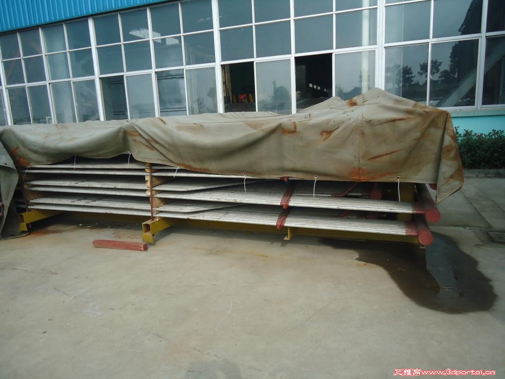

TP347H为奥氏体型不锈耐酸钢,其具有很好的耐腐蚀性,材料本身不考虑有无问题。& @. _4 D: E" _  O' e5 R
图片而言均为麻点状,是否为碳污染?
1 R2 u7 T' ~. r" E. n( d. u0 F. C主要污染途径:/ z3 z$ e# y# t$ n: k, A' b
一、碳钢、不锈钢产品混用工具
, ~3 O: q3 e* Z1 o1 p1 C1、钢丝刷:焊前、焊后使用钢丝刷清理坡口、焊缝表面;
6 Q6 h# g5 \  m9 ^0 b7 t- e1 d8 _2、砂轮片:焊前、焊后使用钢丝刷清理坡口、接头处修磨;  ?5 ?: x! Q9 ^% @1 n
二、保护不当,未进行有效隔离:
$ M( _7 g+ q' J7 s1、产品在制作过程中未进行隔离,造成碳污染(譬如周边碳钢产品打磨施工);# A+ m7 Z  @; M6 m, d
2、吊装、搬运过程也未作好保护措施;+ m0 s: R2 J7 L$ J
第一张的照片中那油布都是铁锈,盖在这管子上,管子不锈是没有道理的。
3 t; r- a& `, P; f& t: r! ?, w个人认识,不知对否。

看情况管子质量一般,而且存放环境湿气过大,导致最下层锈迹较重,应该提前做防锈处理,不管加工过没有
% d# i" D% j+ l, n先选一件打除锈剂试试吧,可以的话再做防锈处理
tdragonfu + 2 技术讨论

好产品放室外,贵公司确实有钱啊
发表于 2013-3-28 07:32:34 | 显示全部楼层 来自: 加拿大
外壁尚如此 内壁更严重可能 这样对功能影响较大
发表于 2013-3-29 21:35:11 | 显示全部楼层 来自: 中国陕西汉中
目前看来最好的办法是打磨,再涂防锈油(如PSA-006),再刷一层涂层
