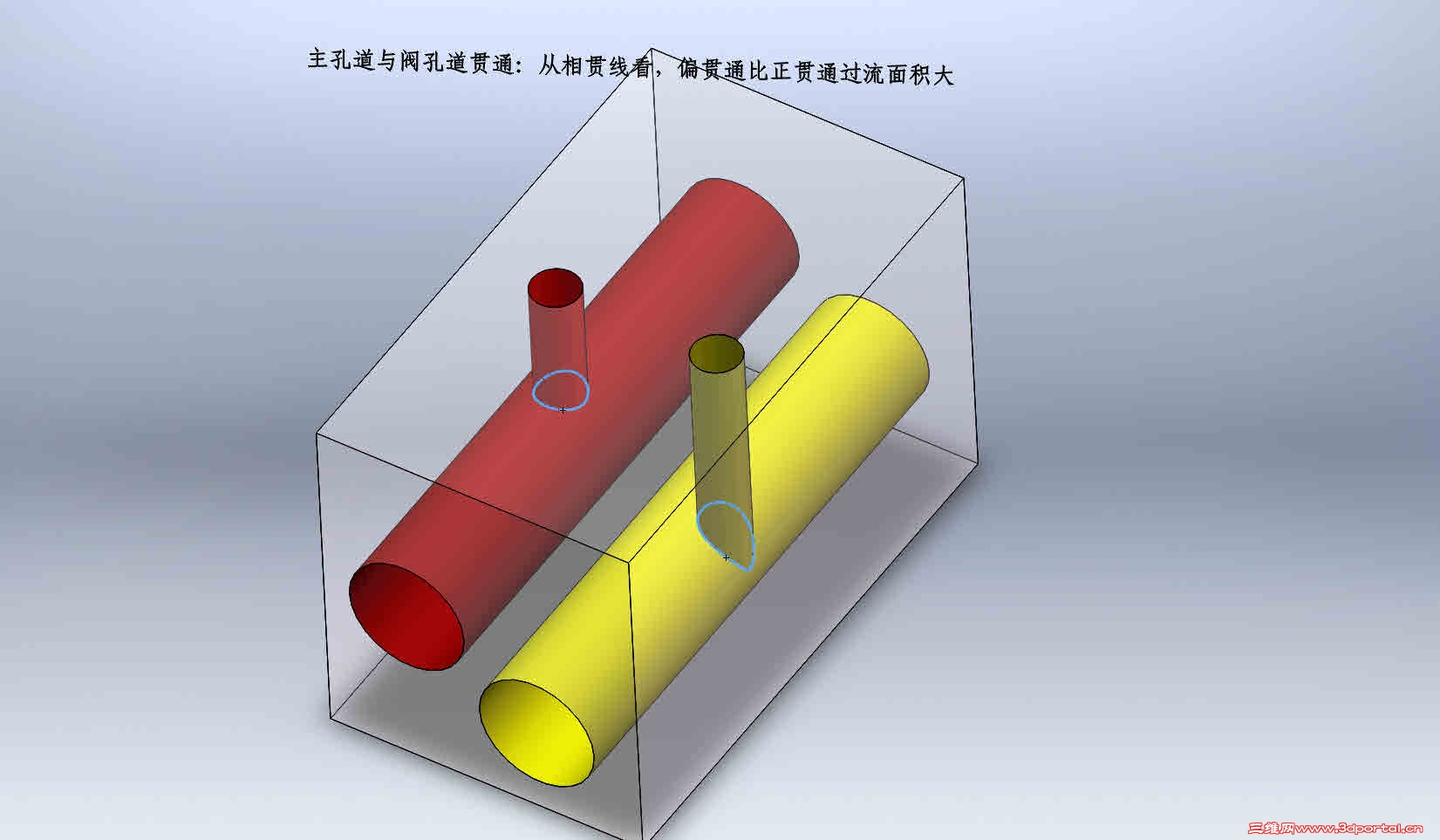

" @9 p3 Q8 T4 V6 v6 C看到有资料上讲,在主孔道(公用孔道)与阀孔道(和阀的油口连通的孔道)贯通处,最好不要正贯通,宜采用偏贯通的方法,使主孔道的中心线与阀孔道的中心线偏移,以减小局部阻力损失。- I& q; ~- p, t* s# m2 R$ }
孔道偏贯通会不会增加加工难度,会不会卡钻头、需要上铣刀什么的?增加的难度一般可否容忍?
" u; R! {/ H& N% p9 i) ?这个原则是不是适用于所有的孔道贯通?阀孔道与阀孔道的贯通,是不是也宜采用偏贯通?

供应商为了降低成本,肯定会选择正贯通,这样可以使阀块体积更小。

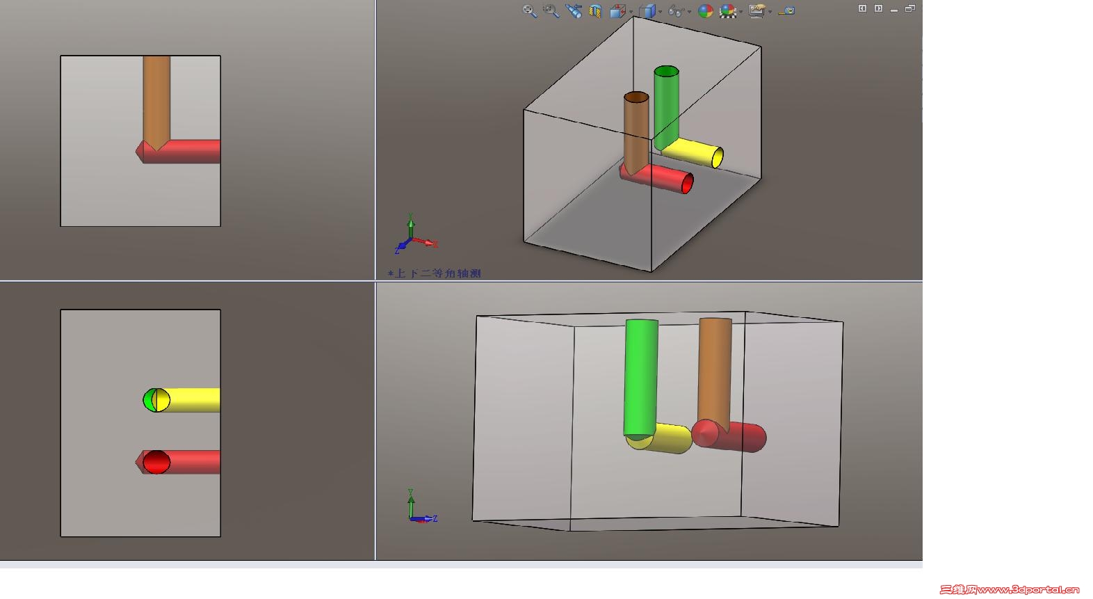

还有资料上讲,相通的孔道,孔深一般到与之相通的孔道的中心线,以避免污染物沉积。这一点对于正贯通的孔道没有疑问,但是对于偏贯通孔道,在特定的偏移量下,孔深超过中心线时过流面积似乎会更大一些。

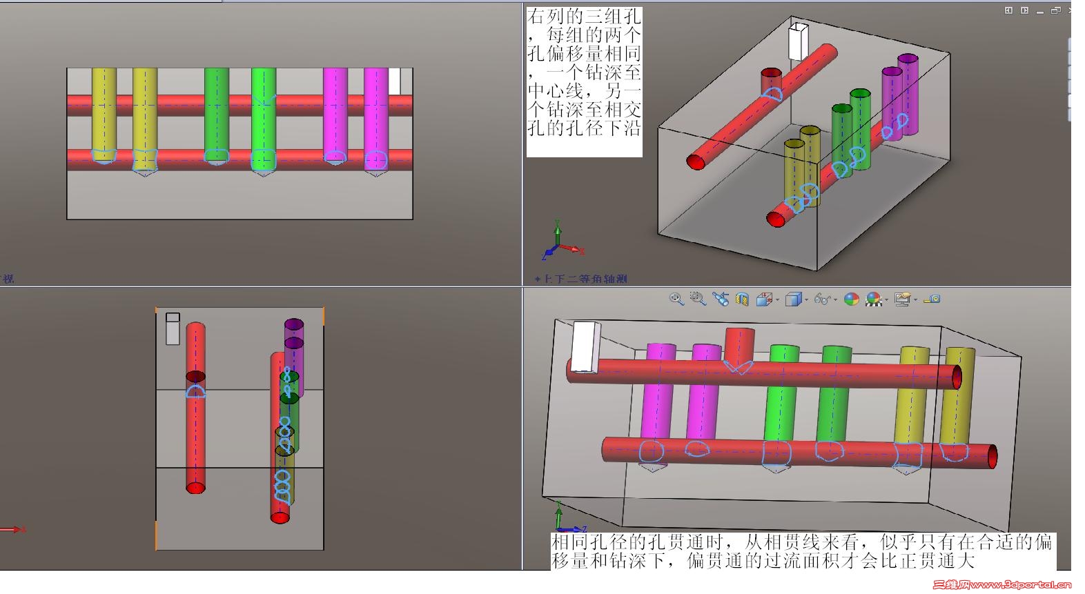

对于偏贯通的孔道,相对孔深和偏移量似乎对过流面积都有影响" z& Y1 h* z4 m6 h+ E& v( ~

不论偏移与主贯通,有时需要根据实际情况确定,在允许的情况下尽量选用偏移钻孔。

不会吧,做了好多年阀板了,自从开始做,前辈就说,钻孔尽量避免偏孔,尽量中心对中心。所以我们的阀板孔基本上能对中尽量对中的,最主要应该是好加工,加工后毛刺会比较少,能够有保证。

中心对中心阀块,外形尺寸会大一点

说对中好的都是从加工难易考虑,说偏移好的都是从实际使用效果考虑。
4 V! \9 M: O3 Y5 }- G0 ?作为老板从省钱考虑和作为工人从好干不容易报废扣钱考虑,当然喜欢对中的& w& _* a7 r: Q! F; W- n7 {" A
从苦逼的设计员立场考虑。。。。,谁会管你怎么考虑?

作为一个设计者,必须考虑的是1.功能2.可加工性,3.成本,4.可采购性,5.交货期。6.美观。7.装配。8.实验。9.和设备的匹配性等等。有时候为了加工方便采用直角,但实际上有时候斜孔从油流情况来说较好

最好不要有偏心,我曾今做过的一个阀块也是为了紧凑,偏心过大,加工的时候就出现了钻头钻偏的情况,导致上面的圆孔都变成椭圆了!

最好对中心,偏心是可以的要分序钻孔,先钻深孔。
