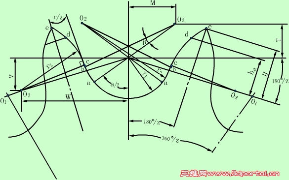

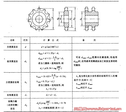

朋友们好!我想问链轮基本参数都是什么意思?哪位朋友帮忙解释一下,再教我怎样画链轮,谢谢!" R2 @) l: _2 Q' x

发表于 2013-3-27 10:03:16 | 显示全部楼层 来自: 中国广东广州
三圆弧一直线齿槽形状(摘自GB1244-85)# o# f( h. p. L4 }- T' T
名 称
符号
计   算   公   式
齿沟圆弧半径
=0.5025dr+0.05
齿沟半角(°)
a/2
a/2=55°-60°/z
工作段圆弧中心O2的坐标
M
M=0.8dr*sin(a/2)
T
T=0.8dr*cos(a/2)
工作段圆弧半径
=1.3025dr+0.05
工作段圆弧中心角(°)
β
β=18°-56°/z
齿顶圆弧中心O3的坐标
W
W=1.3dr*cos(180°/z)
V
V=1.3dr*sin(180°/z)
齿形半角
r/2
r/2=17°-64°/z
齿顶圆弧半径
=dr[1.3cos(r/2)+0.8cosβ-1.3025]-0.05
工作段直线部分长度
=dr[1.3sin(r/2)-0.8sinβ]
e点至齿沟圆弧中心连线的距离
H
9 |  z8 I- R0 [7 s) L) Z0 J/ p% F注:齿沟圆弧半径 允许比表中公式计算的大0.0015 +0.06mm。

发表于 2013-3-27 10:07:45 | 显示全部楼层 来自: 中国广东广州
链轮的基本参数及主要尺寸:
    链轮的基本参数是配用链条的节距p,滚子直径d1,排距pt以及齿数z。链轮的主要尺寸及计算公式见下表。链轮毂孔最大许用直径见1 t$ u7 k+ Y  w- r- z# q
表:   滚子链链轮主要尺寸(mm)
* m. Z/ _6 I  t* m/ W+ K, x9 j4 U% N7 s# Q' `; \, \9 V, e/ X' ]
注: 、 取整数,其他尺寸精确到0.01mm
