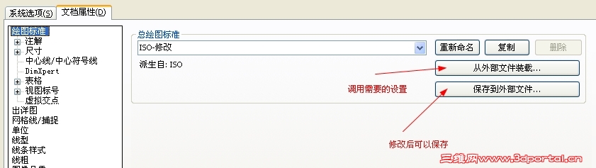

如果又新建好的工程图模板,有想修改,如何去修改呢?希望大神回答一下,谢谢

 楼主| 发表于 2013-3-14 10:14:40 | 显示全部楼层 来自: 中国河南新乡
字体、尺寸标注箭头等改了怎么保存不了啊,求解答?谢谢

你改完了,只能是对应你这张图纸模板,因为它不是系统设置。你可以将此设置导出,再在别的模板里导入,就省去了每张模板的重复工作

: d, ~7 ?5 h# I/ Q! I总绘图标准

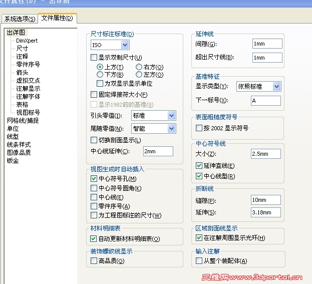

7 F" L. h% b9 y# O谢谢指导,但是我的怎么没呢?
发表于 2013-3-15 16:19:33 | 显示全部楼层 来自: 中国浙江台州
额,是绘图设置,你点到出详图设置里面去了
