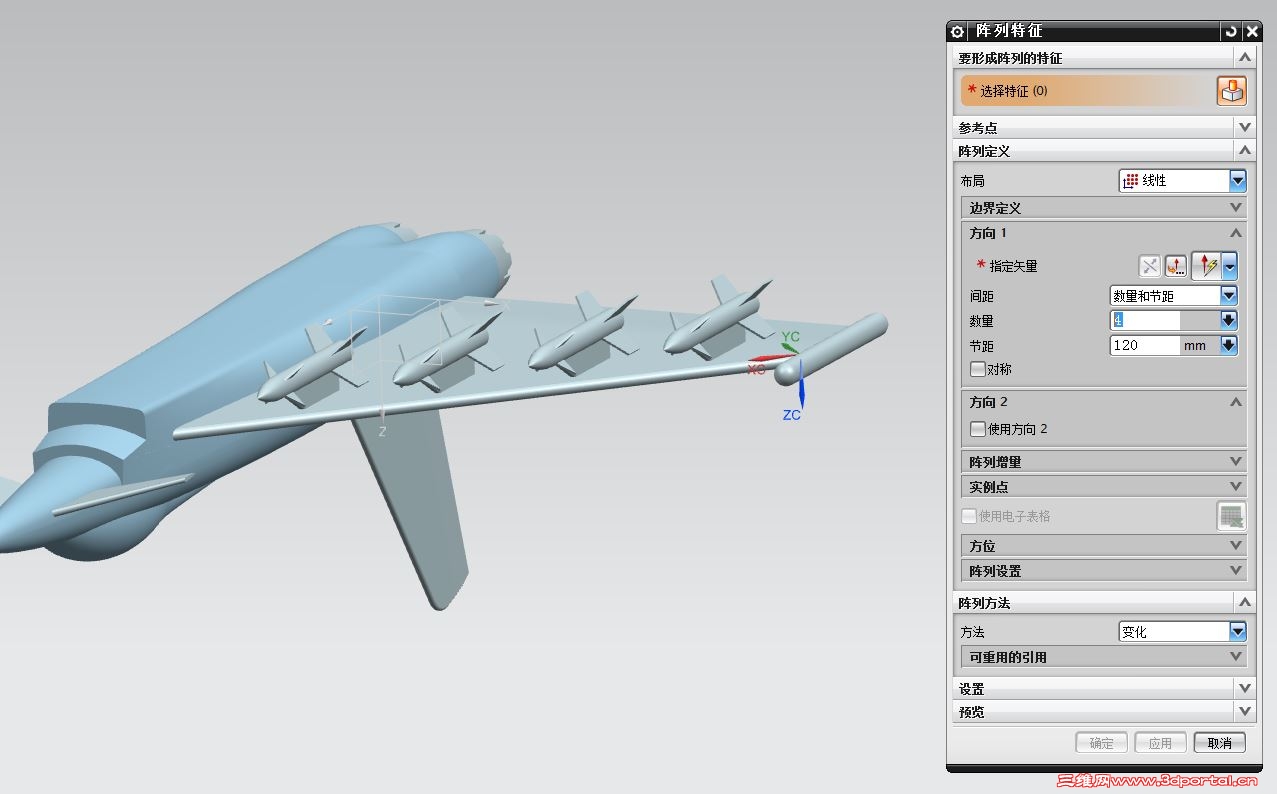

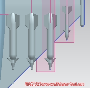

在UG建模中,将右二“导弹”应用“实例特征”的“矩形阵列”,配置参数如图所示,X向阵列出两个实例,Y向偏置为0,试问,应如何操作使得图1中导弹呈现图3所示排列?- Y, K. ~: g! b' s8 A% }* `- ?5 [

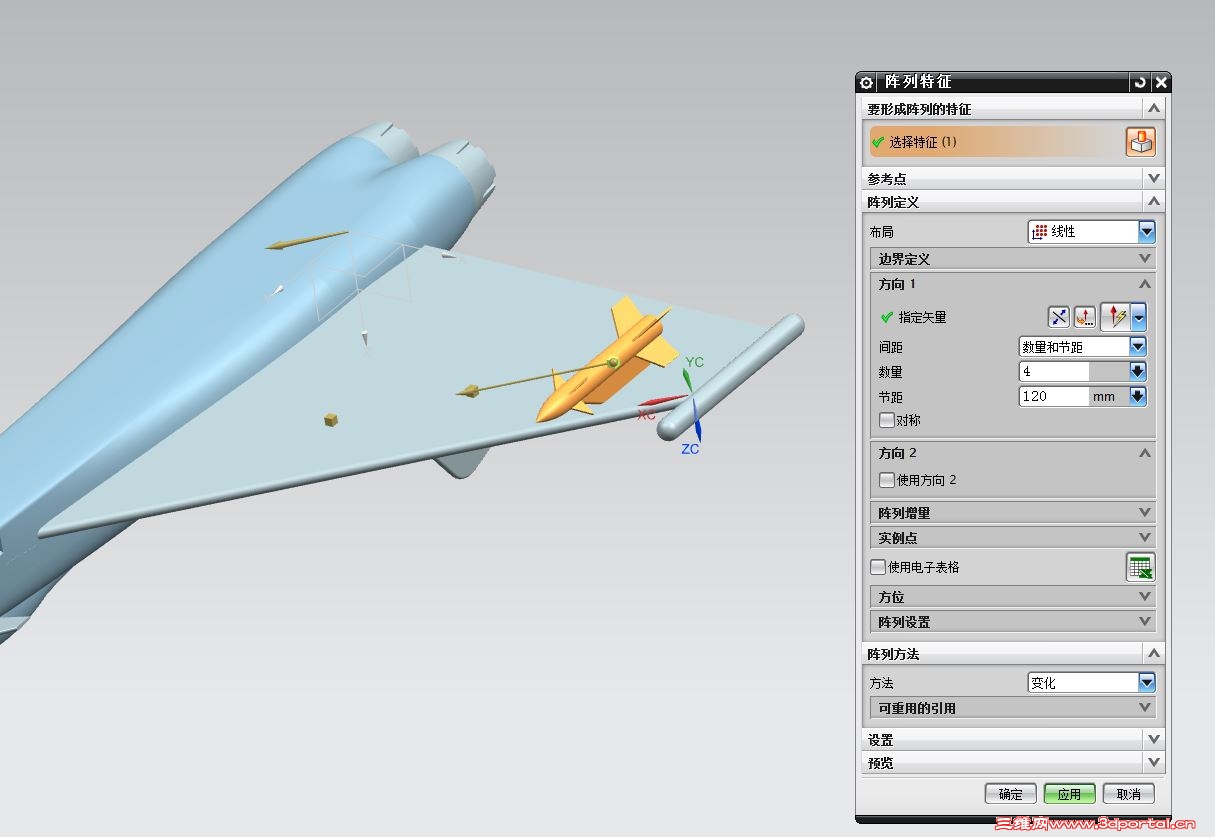

X方向改成你要的方向试试

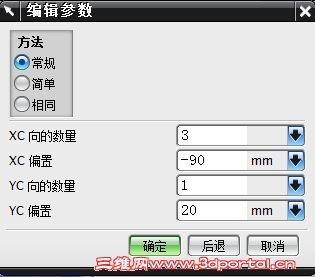

4 U3 t! b0 t! v2 F4 n2 w* O6 R我觉着,X方向应该是没有问题的,只是Y向没有偏置,也不太清楚“矩形阵列”能否应用于单向阵列、单向偏置的清形

1 c- f9 c9 F$ A单排的可以用阵列做,首先坐标方向要正确,要哪个方向的,就在哪个方向的参数栏填上合适的参数,不要的方向任意参数栏填0既可以;也可以用移动(复制)做,比较简单。

你可以定义方向的!因为我用的是8.0的,里面有个图样的选项,然后定义一个你需要的方向就可以了!

. e& v0 L4 ~# d- T/ r0 g我参照UG教程案例做的,并参看其所附源文件,其用“矩形阵列”同时做到X向平移、Y向偏置了,但自己试了下,每次总是只能满足X向平移,却无法同时在Y方向偏置,实在没招,我最终用“移动+复制”做出来了

首先要弄好矢量方向,可以定义一个符合要求的工作坐标,也可以直接选用棱线做失量

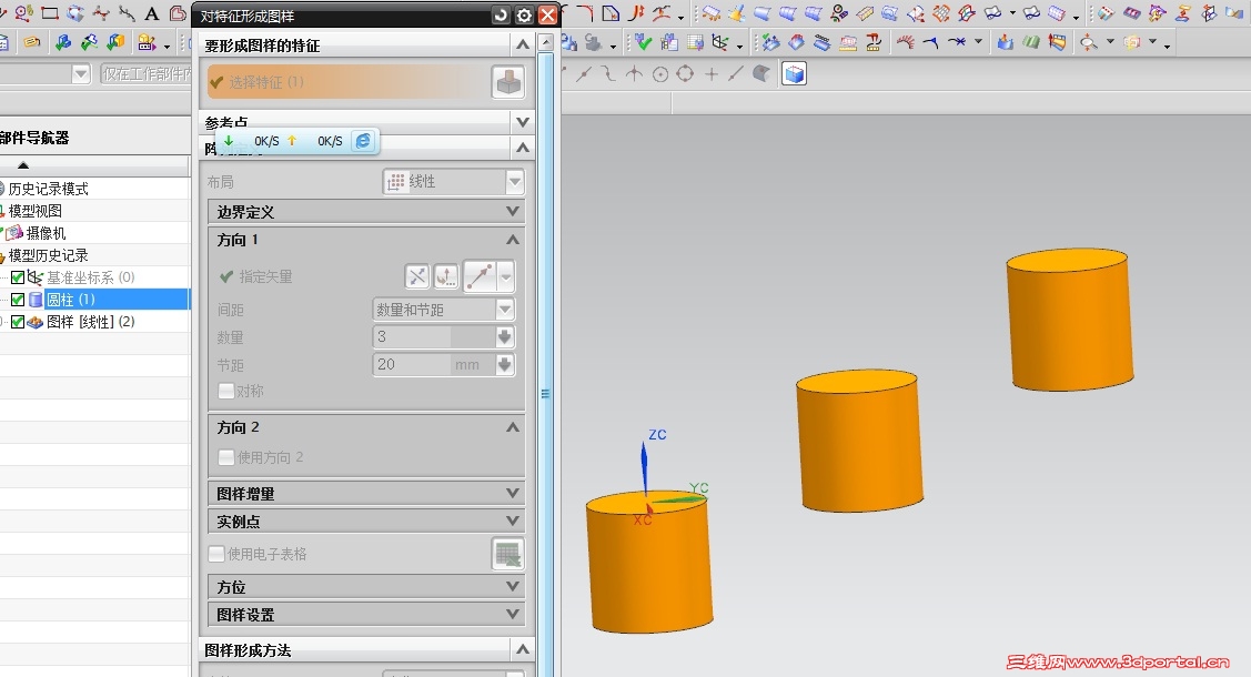

实在太感谢了,在诸位的支招下,我真心学到了很多东西,只是纳闷:NX 6.0版里边是不是没有“阵列特征”呀,我遍寻菜单栏,也只找到实体特征了,所以,还请高手示下了
发表于 2013-3-16 22:02:08 | 显示全部楼层 来自: 中国山东济南
hrj1991 发表于 2013-3-16 19:54 static/image/common/back.gif
# b$ x# j; z1 Q实在太感谢了,在诸位的支招下,我真心学到了很多东西,只是纳闷:NX 6.0版里边是不是没有“阵列特征”呀, ...
. y% f6 P) W4 ~& m) `是的,阵列特征是高版本的,和6.0的实力特征中的阵列功能基本一致
