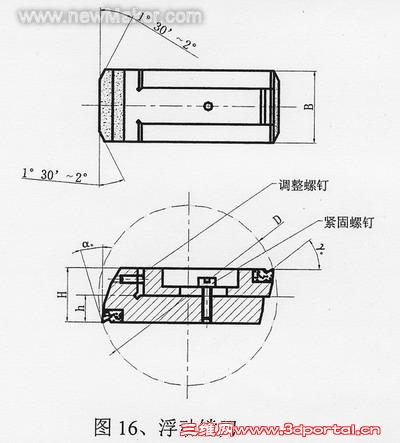

浮动式镗刀在镗杆孔内可自动调心对中,使两边的切削力保持均匀一致,因此镗出的孔光洁度和精度较高。浮动镗刀包括镗刀体及压盖,由两块刀片组成的用压盖扣压并保持浮动在镗刀体上的镗刀片,进给量微调机构,其特征是:进给量微调机构有机地构成于镗刀体和镗刀片之中,刀片的刀刃连线恒正交于机床主轴线。因而浮动式镗刀有两方面优点:①进给量可直接微调,无须拆卸刀片;②工作时,刀刃恒以主轴为轴心旋转,故而镗孔精度更高。

3 M$ b" n- s; B2 `" Y6 }+ N有浮动镗刀的图片没有,能自己加工吗?

浮动镗刀
