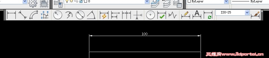

CAD2010里行会公差怎么调到窗口上,快捷建我知道,我想调到窗口上方便使用

是形位公差吧,工具--自定义--用户界面--在下面的列表找到形位公差命令---点击它然后拖动到上面的标注子列表中,然后就ok了/ v0 A  k+ G- m1 d
发表于 2013-3-14 09:47:19 | 显示全部楼层 来自: 中国广东中山
这样更清晰点0 g: T4 D# z' H% a
