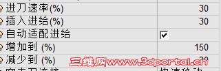

如图所示  怎么让自动适配进给默认关闭

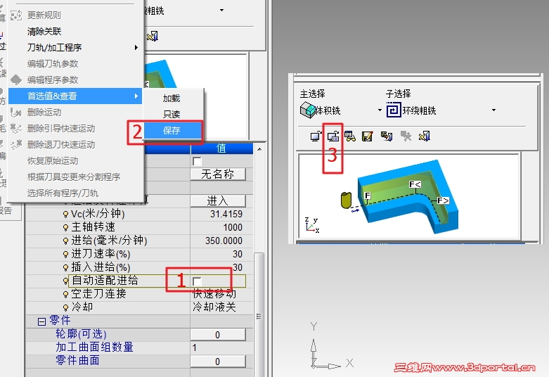

提供你一个方法:
, M' r- i* k0 j# w- V$ q自定义好想要的基本参数——保存——导入就好了7 c' D9 g) T7 s5 P, U

没有自动的吗 = =。   我平时也就只需要把自动适配这个勾关下    这样也没什么区别啊
