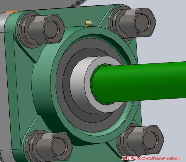

如图,智能扣件插入的螺母怎么不同心?9 u) P) [; j7 j# W
发表于 2013-3-14 14:55:12 | 显示全部楼层 来自: 中国辽宁盘锦
参考点的问题,还是你鼠标放置的问题?
发表于 2013-3-14 15:05:59 | 显示全部楼层 来自: 中国湖北荆州
可能是放置螺母时选错参考点了。
 楼主| 发表于 2013-3-14 15:08:11 | 显示全部楼层 来自: 中国山东泰安
智能扣件生成的
 楼主| 发表于 2013-3-14 15:09:13 | 显示全部楼层 来自: 中国山东泰安
GB6170的就自动配合,换成GB41的就成这样了

发表于 2014-3-19 17:32:51 | 显示全部楼层 来自: 中国辽宁葫芦岛
是因为螺母的参考配合是倒角的边缘。把配合参考改为内孔边线就ok!
发表于 2014-3-20 08:50:44 | 显示全部楼层 来自: 中国天津
看图  好像是螺母的角线和螺栓外圆相切
