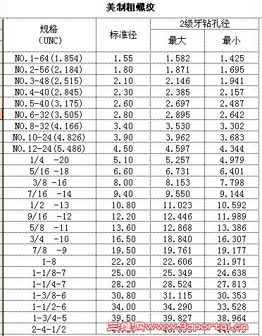

发表于 2013-3-14 15:08:33 | 显示全部楼层 |阅读模式 来自: 中国陕西西安
  w% b) y# e$ m6 f3 e' U" w# s' j* R( L4 C; b, F- e& O
1/4-20UNC+ N# f' E1 x5 J
  D$ \; N! q" y, Z5 c* O
底孔是怎么计算的
$ G8 E7 W/ y; [; Y4 l) C4 u! u$ w) @+ M7 R
: e! v" B* i+ W7 ]公称直径为1/4英寸,每英寸20牙,大径为 6.2mm,螺距为 1.27mm
0 l# r0 X8 a3 m+ A5 G0 ]能用6.2-1.27=.* t8 {" i) \2 t; r8 X7 j
这样算的好像不对,请高人指教
# {9 ^) }5 z% Y% {/ p$ ^0 @下面是百度的算法
) `$ P: r5 F2 S: j: h0 v- |8 i2 |1 o7 O. W, m/ t
1 }7 y$ s5 R; r, a' j0 N% a5 V4 Z; {3 D
英制美标统一螺纹,按下面的方法计算即可。
$ f& j  d2 K' w/ h* h" M螺距:P=1英寸(25.4)/每英寸牙数,0 w; V& J9 I7 ^/ u
牙形角:60°
2 v- k9 Y) w4 x三角形高度:H=0.866025P
6 u+ k1 b0 J% U# S4 }4 S. Z% [工作高度:h=0.625H) M; j3 D% _+ o# v, e% w2 X
大径(公称直径):D) m6 Z: A/ B8 S; J- C% R. I
中径:E=D-0.75H
' A. k8 g( E: t" L小径:K=D-2h =D-1.25H) e) ~) [# y9 C
发表于 2013-3-14 17:21:08 | 显示全部楼层 来自: 中国山西太原
美制统一粗螺纹的底孔尺寸不用计算,因精度不同和材料不同,底孔尺寸也不相同。塑性材料用较大值,脆性材料用较小值。见下表:! H" d3 S3 R" c  Y$ {8 d
