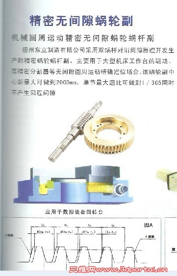

蜗轮蜗杆减速器在运行过程中,遇到蜗杆反向旋转,由于间隙的存在,反转时,虽然蜗杆转动,但是涡轮并没有发生转动。怎么样消除反向间隙呢?保证蜗杆反向转动时,涡轮也发生转动???请减速机方面的专家给出个主意!!
发表于 2013-3-14 18:37:44 | 显示全部楼层 来自: 中国湖南岳阳
http://www.sddljsj.com/list.asp?id=12912 r4 P5 e+ }' n; @
有一种无间隙双导程蜗杆。

能否给个示意图解释下,弹簧安装在什么位置?
发表于 2013-3-15 10:56:51 | 显示全部楼层 来自: 中国山西太原
还有一种蜗轮蜗杆消隙机构,一个蜗轮对称安装两个蜗杆,一个蜗杆啮合正面,另一蜗杆啮合背面,这样在正转时前一蜗杆传动,反转时后一蜗杆传动,始终保持无间隙啮合状态。

发表于 2013-3-15 16:22:48 | 显示全部楼层 来自: 中国山东潍坊
楼上这个好,就是所谓的无间隙啮合,: e# y+ J; B% C8 O8 I
涡轮  蜗杆分别放置,两者之间的联系用弹性体
发表于 2013-6-22 23:28:53 | 显示全部楼层 来自: 中国上海
双蜗杆确实能消除间隙
