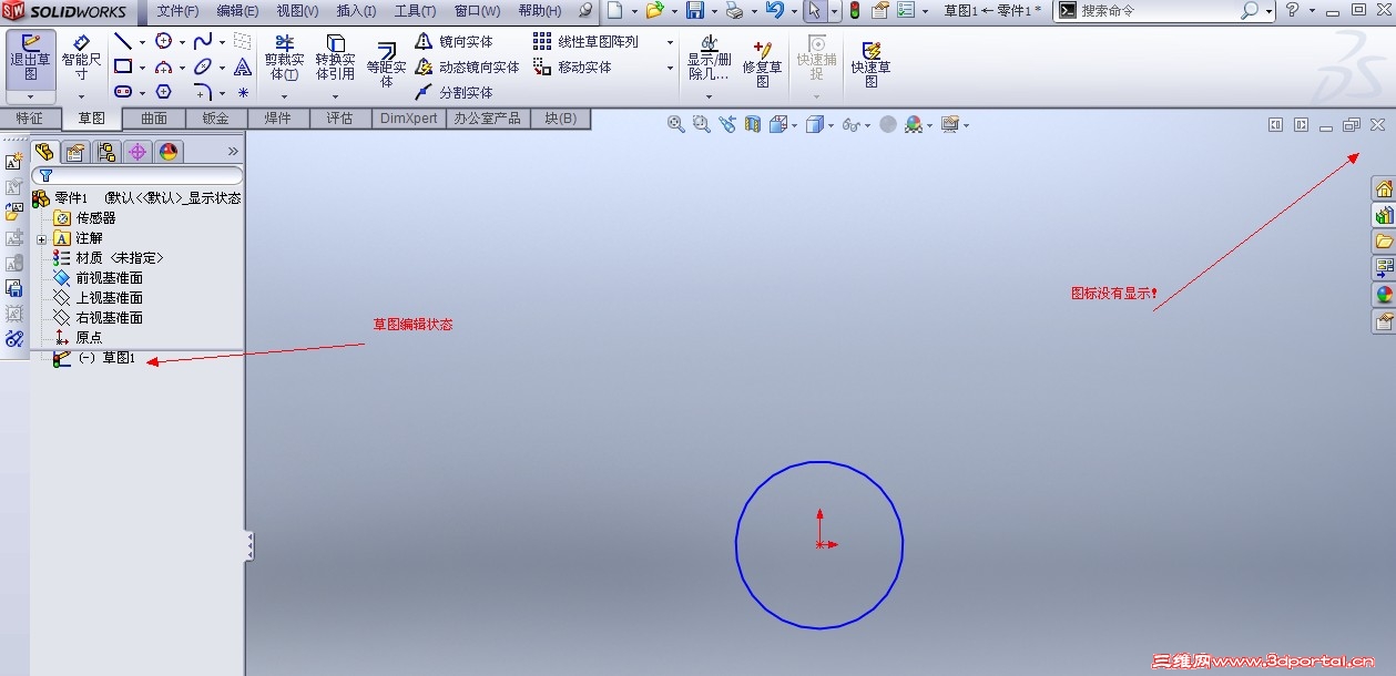

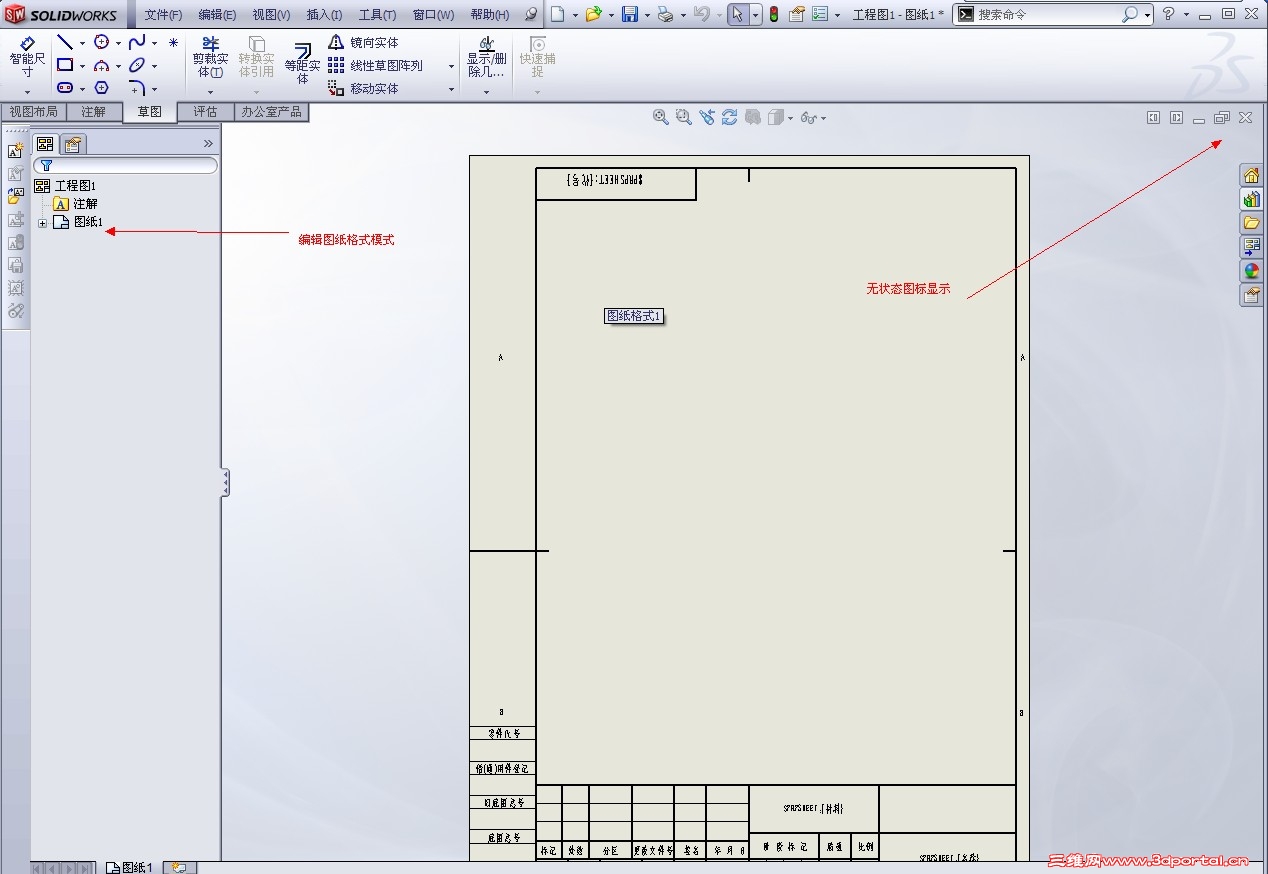

前些天刚发现,在编辑状态时,右上角的状态栏图标没有了显示!很是郁闷!各位兄弟懂的指点一下!谢谢

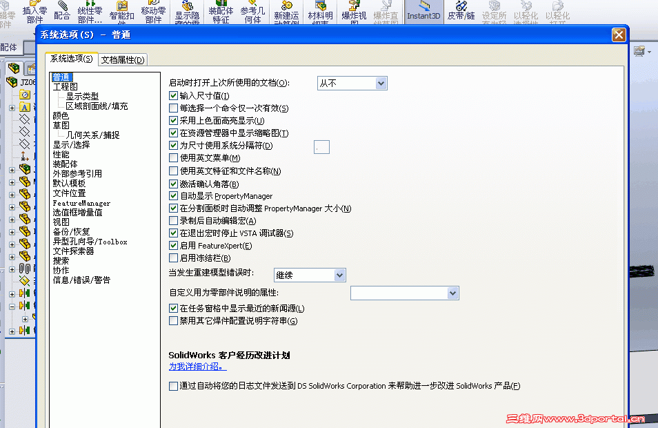

勾选“激活确认角落”0 T) L* N5 ]  `4 `3 R
wlkr + 3 应助
发表于 2013-3-14 18:49:39 | 显示全部楼层 来自: 中国上海
应该是三楼所说的问题。软件用得再好,也会有些细节的地方弄不清楚,很正常。
