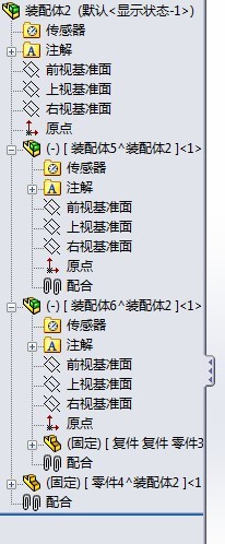

, D7 H; |0 n: A3 g5 y/ J由于最开始的设计错误,我想把一个零件移动到同一设计树下的另一装配体,我知道拖入可以,但是拖入之后零件显示是《复件》,我还不想要这种显示。除了将零件拖入到子装配体外还有没有别的办法。% u: i7 W9 y5 T5 x
' b9 O- P2 k5 @8 a( u( f/ }2 [9 J
* }% {2 G% c! A# I; n  K3 J& _4 S; K% _8 W1 {& n; }. a
如图:我把零件3拖入到装配体6中后,零件3前面就会有个《复件》的前缀。现在我想把零件4移动到装配体5中,有什么办法吗。如果外部保存,再插入到装配体中,零件原有配合是不是就没有了??
: o: H8 _' M/ ^$ _! l5 c
' D& k' X" Z, c0 A3 W不好意思,各位,我知道怎么弄了,选中然后右键点选“在此生成子装配体”。

) m* o( O# P8 @( b/ s, K就是用ctrl键点选你要放到一起的零件,然后右键,在下拉菜单里找到“在此生成子装配体”点击移动就ok了。不知道你明白没有
