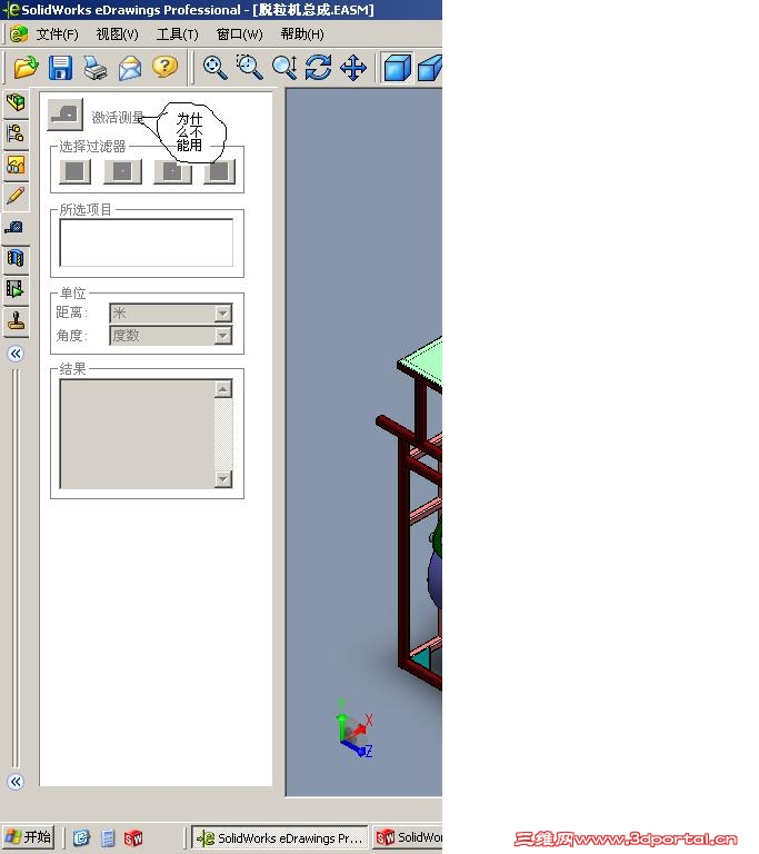

[已解决] 激活钮不能用

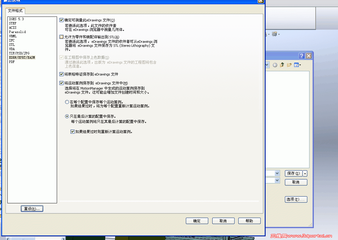

另存时点击“选项”,然后勾选“确定可测量此……”就OK了。

谢谢2楼的,按照您说的搞定了
