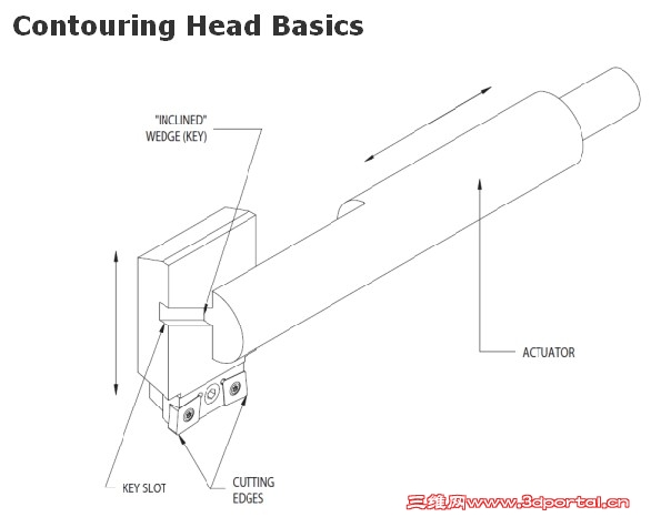

[求助] 请问contouring head是什么附件头呢?
发表于 2013-3-15 14:51:53 | 显示全部楼层 |阅读模式 来自: 中国北京
RT,谁知道啊

造型附件头  猜的

一般用在加工中心里面的,看下图就是一种
. D$ d  b* x* h4 B8 rContouring heads transform a horizontal boring mill’s W-axis quill motion into radial cutting edge motion, Inside each tool is an actuator shaft with an inclined key that precisely mates with a slot in a tool slide. Quill extension pushes the actuator shaft and causes the tool slide to move outward, increasing the diameter of the rotating cutting edge. Quill retraction decreases the cutting diameter.

 楼主| 发表于 2013-3-21 09:12:31 | 显示全部楼层 来自: 中国北京

Contouring heads transform a horizontal boring mill’s W-axi ...
* w% C7 l! P  _( g/ @& y中文翻译叫什么呢

+ I% N/ V5 f$ C! r+ j; k/ y; w兄弟,偶知道的MAG-IAS美国就卖这个,在它的产品目录里面contouring head归到Tools.Fluid & Equipment下的Boring/Backspotfacing里面,但是在MAG-IAS的产品目录里面就没有了,所以我也不知道MAG-IAS卖到中国会取什么名字
