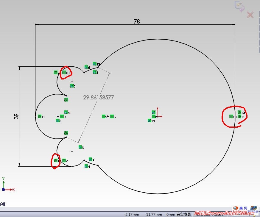

範例草圖如下,其紅色圈起來的"相切限制條件"要如何求得呢?

按住CRTL键,再点选两处圆弧,选相切。

一語驚醒夢中人,感謝告知阿!!
