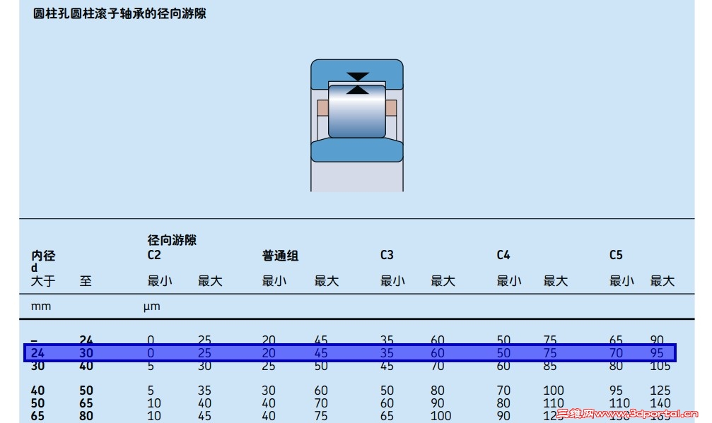

请教各位工程师,我第一次选用无外圈圆柱滚子轴承,用于行星齿轮减速机的行星轮,轴承型号为RN2306E(GB/T283-1994),滚柱外径EW=62.5,这样座孔(即滚道)应该选择多大的尺寸及公差?我遍查标准都没有找到,哪位知道如何选用的恳请告知,不胜感激。

查相应轴承的内滚道的公差即可。带级的轴承公差应该差的到。单列圆柱滚子轴承参见GB/T283-2007,双列圆柱滚子轴承GB/T285-1994。详见《滚动轴承应用技术》机工版 2010.2出版。

无外圈圆柱滚子轴承座圈的设计应和轴承外圈设计要求相同,即保持合理的径向游隙、圆柱度、表面Ra、硬度等。
/ o' E% O' ?+ \7 r! E7 E7 _其中径向游隙按照内圈配合松紧程度、工作中温升情况等选CN、C3、C4,单位:微米;
& t: l  K. O& h! h% l" w轴承硬度一般58-62HRC,硬度降低会影响使用寿命。
