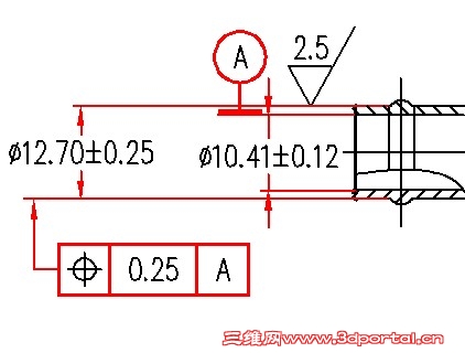

请问,孔壁为基准怎么标注基准?
发表于 2013-3-16 14:38:32 | 显示全部楼层 来自: 中国山西太原
应说明孔的形状,圆孔一般应以中心线为基准,基准标在尺寸线箭头的相对处。若是方孔,以一个面为基,基准的横线就标在该面处或尺寸界线处,基以四个面为基准,分别用四个字母标出4个基准。

发表于 2013-3-18 15:19:12 | 显示全部楼层 来自: 中国浙江台州
不知楼主说的是不是这个意思!

发表于 2013-3-18 19:35:57 | 显示全部楼层 来自: 中国四川成都
孔壁为基准,就是标注的线都是倾向于那边。
洪哥 + 2 猜谜:)
发表于 2013-3-18 22:08:23 | 显示全部楼层 来自: 中国浙江台州
孔壁位基准似乎不大恰当,应该是以内孔的中心线为基准!
洪哥 + 2 一般是这样
发表于 2013-3-19 15:16:16 | 显示全部楼层 来自: 中国浙江舟山
