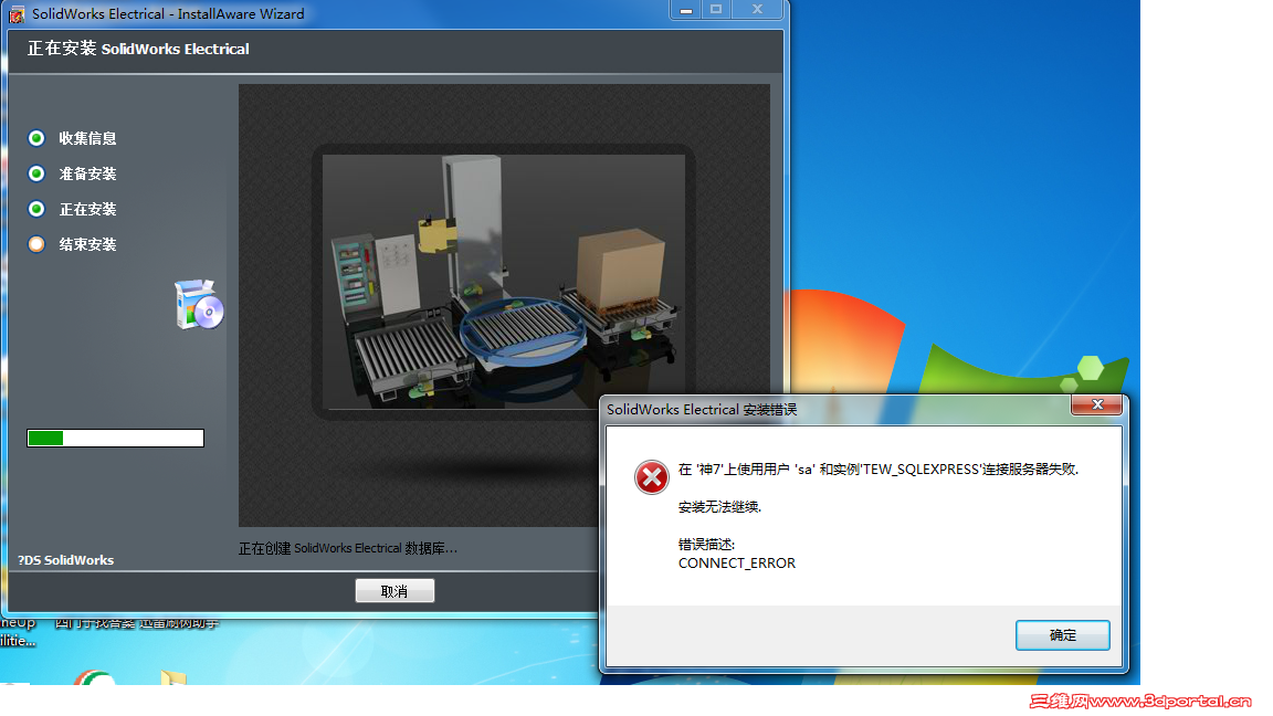

大师,
' z5 p1 u2 C9 }2 w! y( g4 Q- k        我在安装SolidWorks Electrical 2013时遇到以下问题:(如图)。导致不能安装,请指点,谢谢!

你是win7吗?哪个版本?3 y. o- `- R: J- J
至少要专业版的。我之前用高级家庭版出现和你一样的情况,改了专业版后就OK了。

真正的原因是因为,楼主计算机的名字“神7”有中文,是不行的,调用数据库的时候,软件是不识别中文的

  W1 I4 u2 \2 X* j- i3 x! t$ ~把神7改为I7,也不行,准备重装系统试试!
7 s) m8 V% A9 E谢谢各位帮忙!

! L* s% I' p3 j7 H1 i& C" J防火牆有關嗎?# L7 s8 b8 `+ S$ [
因為那看起來像是沒有連接到SQL的等入帳號"SA"

我也遇到这个问题了。下载一个Microsoft SQL Server 2008 Express 安装上,反正我是这么解决的!

原本的SolidWorks Electrical安裝程式中就已經有SQL Express* |5 ?/ l3 X( M# ?/ G7 E2 R/ e
安裝時要確認一下是否有勾選安裝。

跟作業系統沒有關係,確認一下安裝項目中是否有安裝SQL Express

) }' U2 J5 O) _' i1 g; a( ]4 J7 {我看到了那个选项并且勾选了,但是会出现楼主安装时所出现的问题,然后就停止安装了。在我下载安装了微软官方的Microsoft SQL Server 2008 Express 后才完成了安装,目前的情况是SolidWorks Electrical可以打开,但是会报服务器异常,然后元件的数据库是灰的,无法打开。我曾认为是破解问题,用同时下载的破解程序运行了一遍,结果连累我的SolidWorks 2013也出现了问题。我决定本周重装系统和office,看看问题到底出在哪里!

安裝OS記得確認一下是否為Pro版本以上,
# c6 D5 G# v' o8 ]3 Q雖然我不認為這會有影響,不過比較保險一點。

0 }; D$ [4 T& {" e不是吧,我的没有中文也是出这样的错误,就是我之前安装过,卸载了,再装就出这样的错误!
