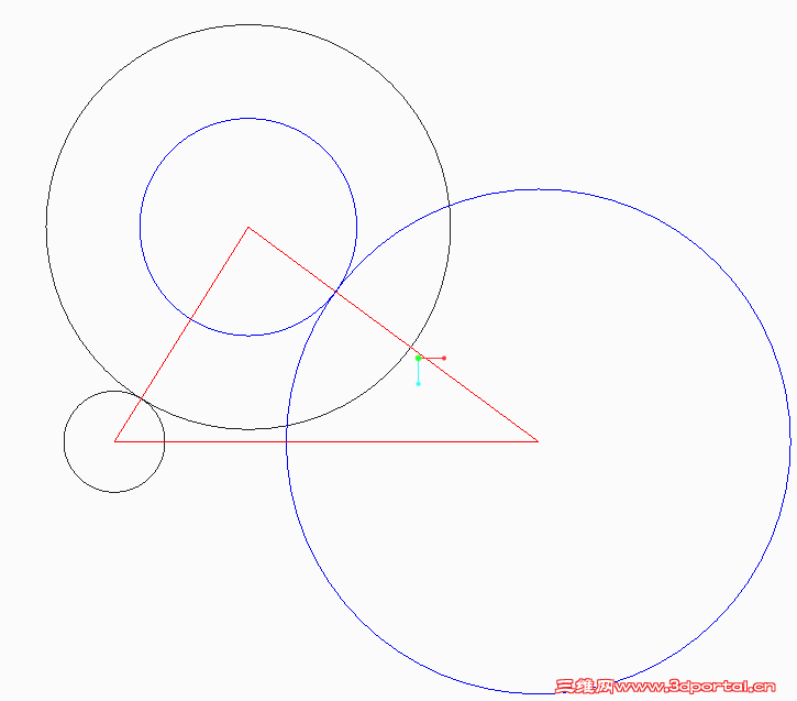

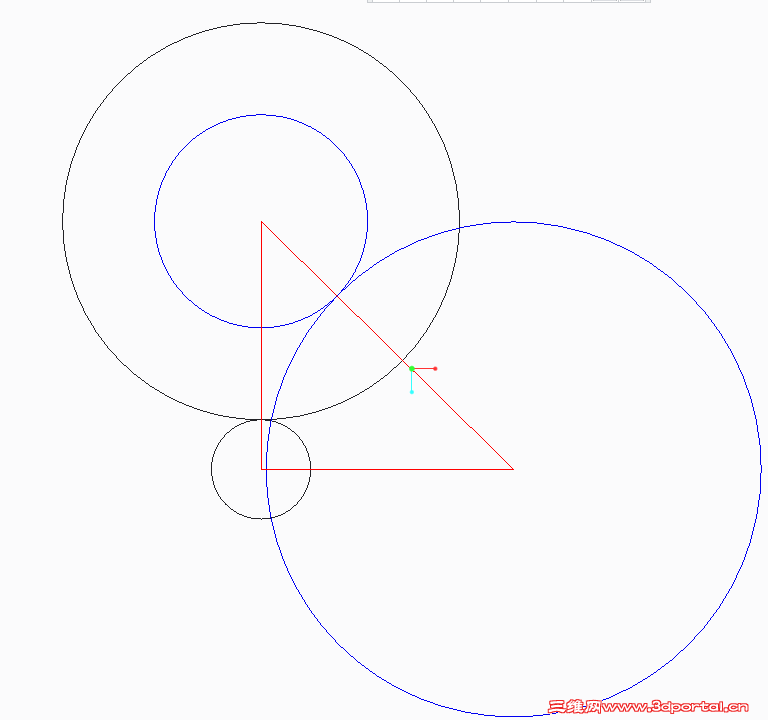

下面有两张齿轮二级传动的齿轮的结构设计传动图,黑线和蓝线分别代表两对齿轮啮合,红线代表齿轮的中心线,和大家请教一下( ~+ C; O  [! g/ T+ y" X' g
这两种结构设计有什么优缺点,那个结构设计好。

第二种更好一些,上面的齿轮轴受力较小

除非轴向位置错开并且小黑齿轮是悬臂支撑,否则第一个方案中小黑齿轮轴与大兰齿轮外圆打架。7 `2 \% d1 I5 W! o
第二黑齿轮的传动比过大,小齿轮的寿命有问题(第二图也有这个问题)。

从受力和传动效果两种情况是一样的,第二种情况结构较合理,便于壳体加工和齿轮安装,还降低了总高度。
; M. E+ i% ^! k, e3 z各齿轮齿数多少是由传动比决定,齿数悬殊的情况在实际应用中也不少见,可通过提高小齿轮的强度和表面硬度来解决。

第一种箱体长度稍短一些,高度稍高一些,但由于第一轴与三轴太近,轴承布置可能会出现干涉。
" H' G- N; k1 P4 V% |0 X第二种相对更加合理。
