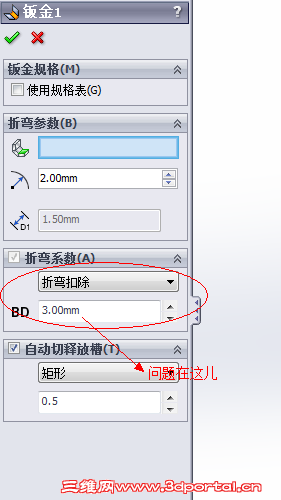

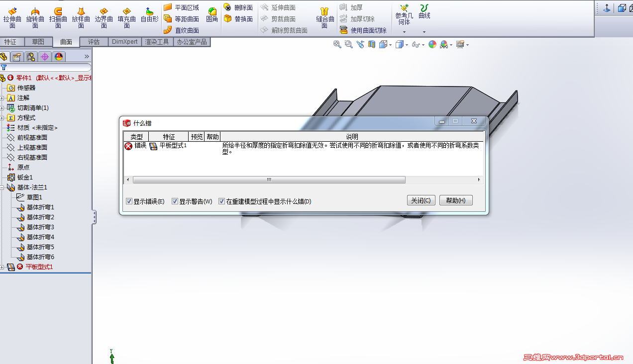

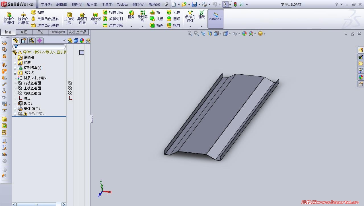

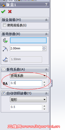

求救,为什么这么简单的一个拉伸钣金件不能展开呢?请高手帮忙……

楼主,请你不要小看SW的钣金功能,在常用的设计中已经足够用了!你这个零件的问题出在你对钣金展开原理根本就不了解。看图说话!
3 _; r  l; Z5 d1 c& d# E: h; k5 i$ m0 i
( Z1 I* i4 o6 B5 J产生的问题所在
9 y4 C4 ~) Z3 _ 1.PNG ' z" G; q# [! ?# ]8 [- t. g% _
* G( y4 S( [2 k! p( a" ?9 u0 e" w5 p$ O, }- n, i1 l& q# F
设置错误- }9 v( ^$ n, g% S1 J# o7 `
问题所在
问题所在
! |4 l& I  \2 e7 L1 J5 G$ @; w6 Z" u! ]5 w; ?% X

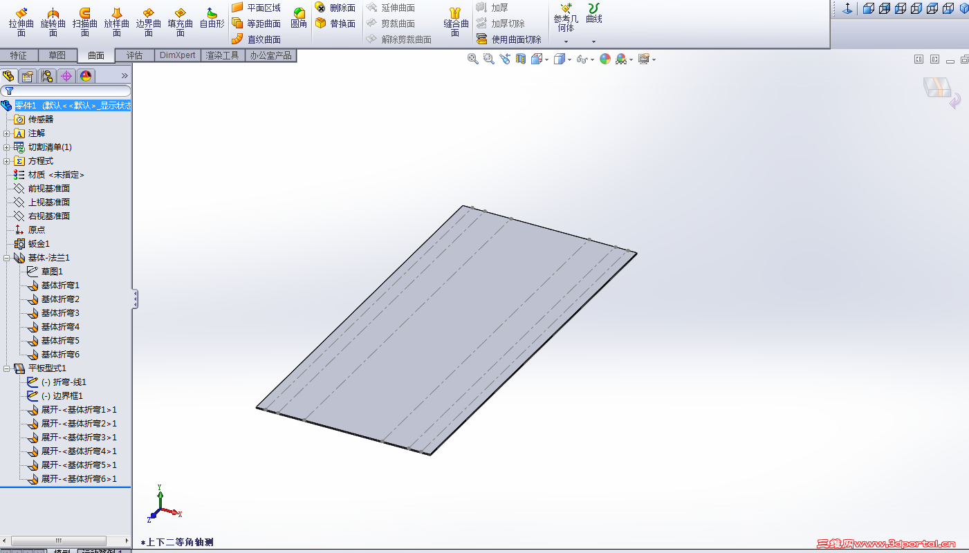

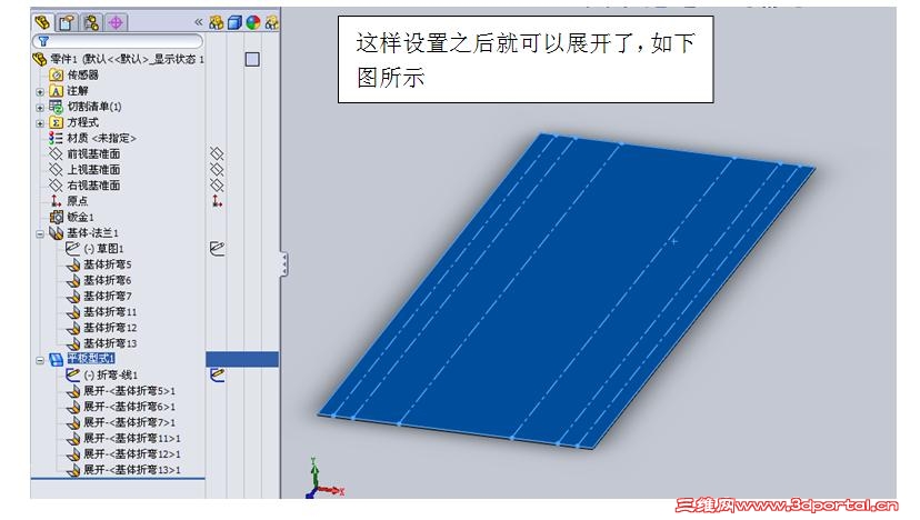

解决办法(折弯系数跟很多的因数有关)
+ o9 U/ H  d& x QQ截图20130317020758.png
2 I3 v* d* o- ]4 O  D# P# i/ H5 ~% }; Z5 r( P3 n7 r
问题解决

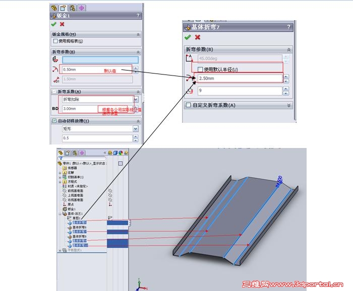

二楼说的非常正确~你的圆弧大于折弯扣除尺寸

你应该先检查下,很明显的你的设计树上就有出错提示符号,所以你展不开时,应该先检查下哪里出错,或者说你不知道哪里出错了,应该发帖向大家求教你这零件出了什么问题,而不是发像现在这样的貌似在责怪SW软件功能不行的问责一样的帖子

   非常感谢大家的关注和指教,我们公司是采用折弯扣除来计算钣金展开尺寸的。我发现当用solidworks来进行钣金设计时,如果是90°的折弯,一般不会出现无法展开的现象。当出现非90°折弯时,有时候就会出现我刚开始出现的问题了。遇到这个情况时,可以单独修改非90°折弯处的折弯圆角半径值,勾除“使用默认半径”,输入一个大点的数值(至于这个数值的取值原则,我尚未弄明白),这样就可以解决无法展开的难题,免得自动展开尺寸与手工计算出的值误差太大。以上是个人这两天的使用心得,希望能解决初涉solidworks钣金设计和缺乏钣金折弯设计参数的朋友们的燃眉之急。如果有更好的方法,也希望继续提出,共同交流。

你好,要改成2.5吗?为什么用2.5??
