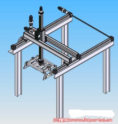

各位朋友下机这个如何设计,我想问下Z轴上下运动,负载有60KG 行程有1.5米如何设计

都用伺服和同步带

水平轴用同步带没问题,Z轴用同步带可能寿命和速度不匹配,建议丝杆或齿条,个人建议,也可能你们工作特性不一样。
发表于 2013-3-18 09:06:27 | 显示全部楼层 来自: 中国广东茂名
用气缸加导向柱行不行
 楼主| 发表于 2013-3-18 09:40:28 | 显示全部楼层 来自: 中国广东深圳
同步带可能有点力不够,用气缸行程的精度不够
 楼主| 发表于 2013-3-18 09:42:07 | 显示全部楼层 来自: 中国广东深圳
用丝杆上面的高度可能比较高,就是设备的总体高度

& k" X% T0 g, R: r; D用钢丝绳配卷轮,相对来说受力好一点,造价低不少。要定位好点的话,用带导向与定位块的链结构。要定位更高舍得花钱的话,加光电同步
