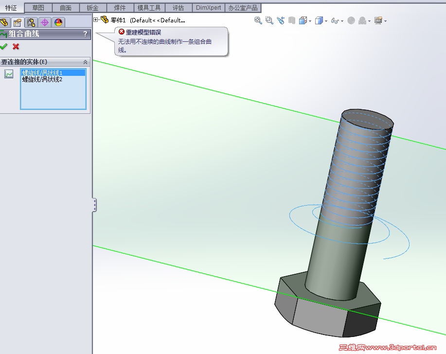

组合曲线出现如图错误提示咋回事?以前也这样画都没出现这种现象不知现在怎么回事?是软件那里没有设置好还是怎么回事。而且我是跟着教程一步一步画的。求高手帮忙

错误提示说得很清楚,两条曲线首位相连才能做组合曲线,所以楼主您这个不行。; d' C. J) X: v% d0 p0 [# \
可是试着变一下起始角度、旋转方向等参数。

发表于 2013-3-17 18:58:04 | 显示全部楼层 来自: 中国山东青岛
基准面与螺旋线顶点重合,在画涡状线与螺旋线重合
发表于 2013-3-17 20:15:55 | 显示全部楼层 来自: 中国广东揭阳
呵呵,楼主你是想做车螺纹退刀修尾吗?你可以螺旋线变距
发表于 2013-3-17 21:43:54 | 显示全部楼层 来自: 中国河北邯郸
你可把要连的线的两端插入点,之后再重合。这样就可以顺利组合曲线了。

发表于 2013-3-18 13:37:46 | 显示全部楼层 来自: 中国上海
估计 是你没 转成草图线的缘故吧
 楼主| 发表于 2013-3-18 15:04:03 | 显示全部楼层 来自: 中国上海
谢谢大家解决了
