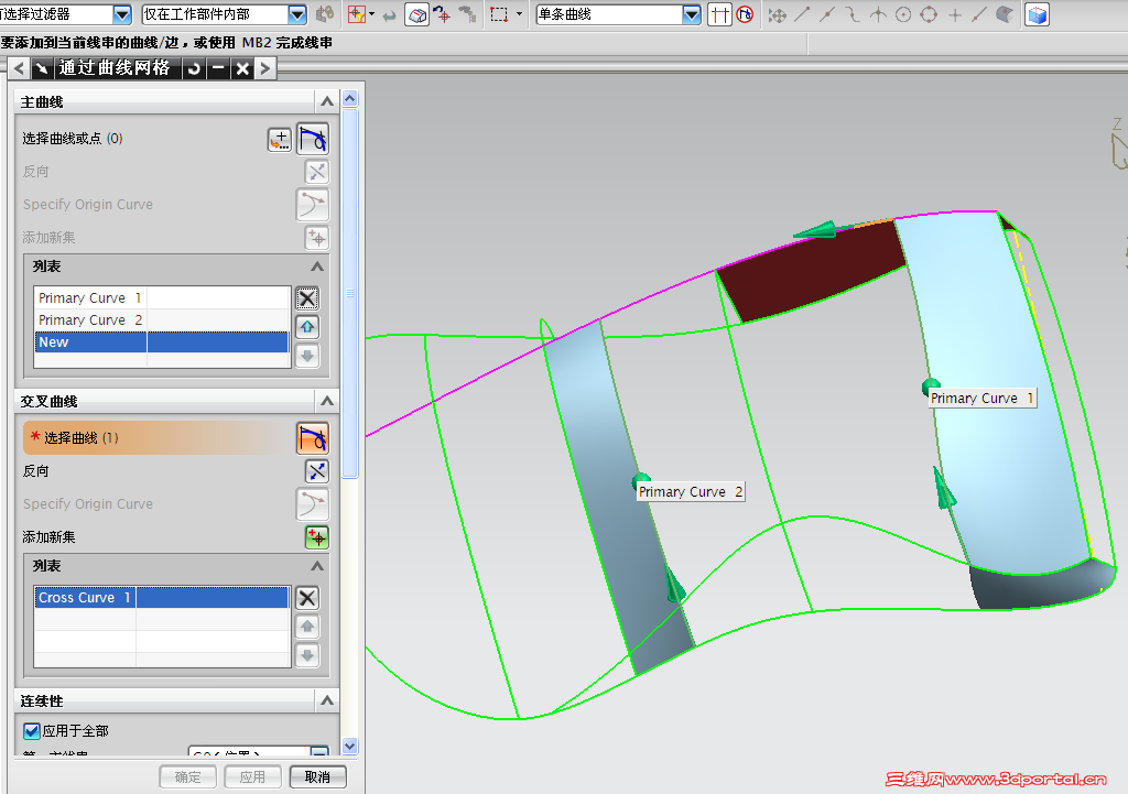

高手们看看,我用曲面网格的时候,意图选择为在相交处停止,如果单纯是一条线的话很好选择,但是如果这条线边上还有曲面的话就只有一段一段的了,感觉不是很方便,不知正常情况下大家是这样用的吗?还是我搞错状况了?* q, M; S# N: r8 I0 S2 W9 {0 n
如图中紫色线只能选择一小段,每次需要将后面红色曲面隐藏了才好选线。. E0 c9 Y1 J6 j1 \; W+ H, v  ~; L
7 x4 c4 _4 q6 |% J% k# G/ R& B
还有个问题:UG 6.0中“曲线在曲面上”这个工具在哪里啊?找了半天没找到。谢谢各位高手指导!

如果不对过滤器设置,确实有些不好用,在用交叉截止时,最好将曲线拾取过滤器选成“相切曲线”,只要你的曲线足够光滑,还是挺好用的。
发表于 2013-3-18 07:27:05 | 显示全部楼层 来自: 中国山东济南
6.0上,你可以在插入菜单--曲线上找到这个命令,叫“表面上的曲线”,你也可以用定制命令把他拖入工具条。

适用过滤器,或者直接把不用的面隐藏起来!
