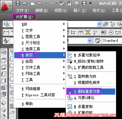

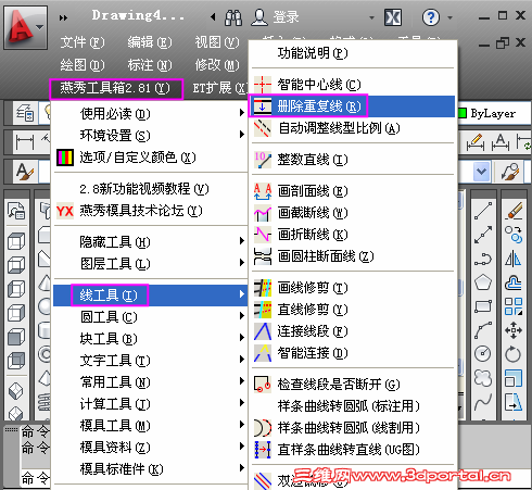

在3维图转2维图时,会发现很多线段重叠在一起,如何能选择快速重叠的线段?并删除。
发表于 2013-3-18 08:11:17 | 显示全部楼层 来自: 中国江苏无锡
建议下载燕秀工具箱,有删除重复线的功能
发表于 2013-3-18 08:13:04 | 显示全部楼层 来自: 中国江苏无锡
框选可以一次性删除框内图形中所有重复线

发表于 2013-3-18 09:46:19 | 显示全部楼层 来自: 中国台湾
官方所附的 ET 工具箱内有 OverKill 可以对治  L6 D5 W) ~$ _( j/ j% x7 K) g
; G* {; w; A2 J- H7 u, k
Command: OverKill
: H. T0 x, N9 F) d$ a- IInitializing...
$ I* d0 _' w$ V8 M% }Select objects:
