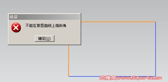

高手请指教:在做曲线倒斜角时出现如图所示情况,请问正确的操作步骤是什么?谢谢!

不能在草图曲线上倒斜角。。。3 j4 X# F7 c. a( [9 `2 u
' N' i1 B7 C2 I2 P. e* k" U( O: R
你使用的是空间曲线命令,不支持草图曲线的。。。。- @  \  u/ @6 G. w8 Q
! L9 O" p- i7 g; a* Y( j

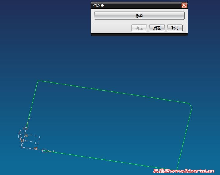

所以应该使用“曲线——矩形”命令画,然后再倒角就ok啦。
发表于 2013-3-18 13:11:10 | 显示全部楼层 来自: 中国山东济南
楼上说的刚好相反,倒斜角不支持草图曲线,可以用空间自由曲线画矩形(有矩形命令),然后倒角即可。
发表于 2013-3-18 17:54:57 | 显示全部楼层 来自: 中国江苏无锡
支持2楼上的说法。

谢谢各位,问题解决了!
