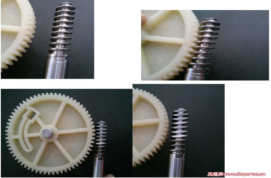

% A/ k. I/ ?7 V0 H4 P) N      我手上的一个案子弄了很久,还是达不到预期,是关于涡轮蜗杆自锁的问题。. e$ [: i! u" u2 c8 B2 K
      客户要求 吊重50公斤可以完全自锁,而且要可靠,客户自己开了涡轮,我给他提供蜗杆电机,反复修改方案,就是不能理想自锁,蜗轮参数如下:
4 X& |; ?2 b7 }5 B       轴向模数1.0038,法向模数1.0,齿数65,压力角10°,螺旋角5°,变位系数-0.13,外径67,材料:PA66+30%GF。
5 x/ U$ O) J6 y; X             蜗杆参数是我的供应商根据齿轮测算的,螺旋角5°齿形如图片所示,现在我把螺旋角直接改为3°,看效果,结果是仍然不能自锁。也试图求出当量摩擦系数,可是,这个装置要油润滑,而且随着工作时间会有所改变,该怎么办呢?
7 p6 |+ Q/ C( m! ^) G       请有经验的达人指出我从什么地方可以继续改进锁死的效果

首先要计算当量摩擦角β,当蜗杆的螺旋角小于当量磨擦角时蜗杆副才能自锁,这是必要条件。' V8 R0 s' |$ n( I/ o) c: v
钢与尼龙在有润滑情况的滑动磨擦系数查出为0.02, tanβ=0.02   得β=1.15°3 g$ B7 [) A+ R( F. J! w6 u
只有在螺旋角小于β时,蜗杆副才能自锁。

蜗杆刚性太差造成的不自锁。螺旋角的大小没错,刚性不够实际的螺旋角变大了。以前做的设备出现过这种情况,螺旋角做到了3.5也不行,再一方面蜗轮的齿形要与蜗杆匹配。

      我忘了说明一点,涡轮是两侧对称的,双蜗轮,所以蜗杆钢性应该可以了,底径有5mm了,蜗轮的齿形想等试验方案达到比较满意时候再要求客户更改,蜗轮模具修改难度比较大,谢谢你的建议。

第一,这个方案是客户设计的,根据4楼的计算结果可以告诉客户:螺旋角大了,不能自锁。, U( W. Y* m5 U' n
第二,两种解决办法:1, 客户更改设计,a)减小螺旋角,b)加大压力角,间接加大摩擦系数使其自锁;2,更换蜗轮材料,用其他摩擦系数大的材料。

( [) v+ U2 [/ o' T$ x6 }预计会采用你的第一种解决办法,让客户再改一次模具,最早客户的设计是7°的,我一再要求,客户就改到5°了,当时是计算摩擦角的时候,没有细算,用了个估计值,结果就弄成这样了,尼龙的摩擦系数太小了,多谢,后续试验结果(按4楼的数据去看看轴能不能做的好)出来了,给客户看了才能商量改模,客户怕一次改不好。

) w( }: ~/ P5 @. q8 B% x昨天,供应商送来了修改压力角的样品,将压力角从14.5°改到10°,供应商说不能再改小了,否则不能批量生产,现在的蜗杆参数为螺旋角2°,压力角10°,齿顶厚度0.92左右。, ?5 I, Q$ v* w- |4 [1 [
    从测试效果来看,吊起30kg时,无论上升和下降都没有问题,吊起35kg时,上升锁死没有,下降有少许下滑,吊起40kg时,上升锁死后有稍微下滑,下降时候锁不住。(理想是做到40kg算功德圆满)1 d4 ~* ~9 S, M$ K
     想要求供应商继续修改螺旋角,但是,如果把螺旋角修改到1.5°,与现在相比,会有什么后果,会降低传动速度吗?齿距会有变化吗?) q+ W/ o0 J. _  Q
     另外有个问题,就是在下降时,电机停止的时候,其实转子有个惯量,只有内部摩擦力能克服这个惯量才能下降时候完整自锁,从啮合上考虑,怎么才能将摩擦力增大?除了换材质哦。! B8 O, G; h' O* G# U& K
, R$ w5 o0 a: b" z9 p6 {
     还有,如果将蜗杆进行调质加硬,对自锁有没有什么影响?

& H9 h) ?1 _& v8 ]8 O: Q; b1.壓力角可改小~有做過7.5度的~但效率會變差
+ R+ F9 y# C7 g2.螺絲角批配不同~如蝸桿6度~~蝸輪7~8度~~但要注意外殼垂直是否有在精度內
( ~) ^3 b* A9 Z5 s3.蝸輪齒厚可在增加~~加大在尼龍材質上摩擦力~~~不然只好改蝸輪材質看看POM也可~~強度許可的話. b) o# q7 V7 o' K2 @  X
4.全齒深加大也可~~~2.5M~~也是增加摩擦力辦法

    因客户不愿意修改涡轮,及齿轮箱,最后,我用了3°的压力角蜗杆(飞刀的,齿比较薄)配客户的7°涡轮,自锁到25kg最多,7 o/ d. g" T; m& v, I& r
然后在蜗杆受力端用两个轴承,一个含油轴承,一个滚珠轴承,在两个轴承之间用垫片调节滚珠轴承内圈和含油轴承之间的摩擦力) U, j6 D, ?. C+ ]
以此来增加蜗杆的阻力,现在可以再客户规定的电流范围内,达到35-40kg的自锁力,客户也算满意,就是量产过程中,两个轴承之间5 ?2 m7 `) A/ z9 \6 A$ Q
调节间隙非常麻烦,每次的材料公差不同就要调整。量产了几个批次,不良率已经很低了。" L  v! W( Y- d" j
% Z, U4 `7 B1 k$ b9 X5 p# s    再次谢谢各位提供方案和数据。
 楼主| 发表于 2014-11-26 19:49:33 | 显示全部楼层 来自: 中国广东深圳
追加说明,该产品工作时间很短(30秒左右),使用频率很低(每天工作大多只有1次,最多2到3次),才可以如此解决
