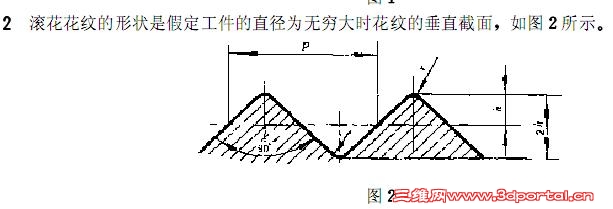

只知道滚花的节距,及外圆直径,
3 n2 c3 ?5 X7 S如何计算出滚花的深度?

与外径没有什么关系,但滚花后外径会变大。按照GB6403.3滚花深度h=0.785m-0.414r,其中节距p=m*π,一般r取0.3m,实在要较真就问滚花轮厂家,这样你应该会算了

但我目前不知道模数m的值啊,! c% b$ A0 J- x$ I
不知道是不是一般图纸上不说明模数的话,模数是按某个固定值算的啊?

p=m*π,你知道节距P,模数m=p/π,π为圆周率约为3.1415926

4 A4 I3 p( I3 l- n. I' u7 X. l那我图中的节距为0.8的话,2 o, h. C+ t. Q* [
模数m=0.8/n=0.8/3.1415926=0.25264
3 A: U. H3 P* m$ F则h=0.785m-0.414r=0.785m-0.414*0.3m=0.16694
0 B6 i2 |- _( i! u" s: H是这样吗?

+ @$ t; c* a$ ?- q是的。传个图更清晰点
