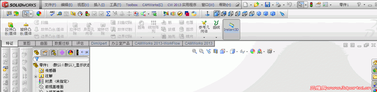

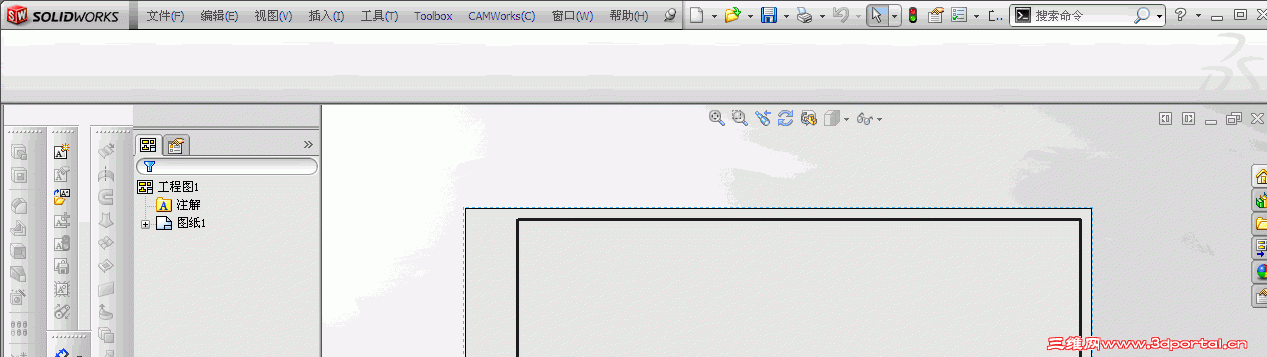

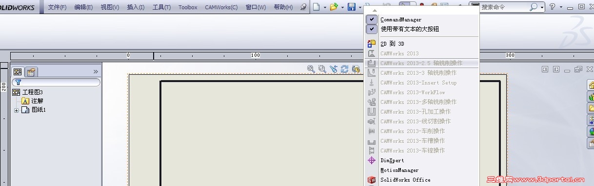

发表于 2013-3-19 10:01:51 | 显示全部楼层 来自: 中国广东广州
鼠标放在上面右键点击commandmanager
 楼主| 发表于 2013-3-19 10:04:43 | 显示全部楼层 来自: 中国福建宁德
zhjailfq 发表于 2013-3-19 10:01 static/image/common/back.gif
: H" Q5 s: n6 [2 G4 l1 }& i- e8 s鼠标放在上面右键点击commandmanager
7 |% W" ^1 R) a* W: j5 k+ L有点   commandmanager.    所形成的图就是第一张图片所示
发表于 2013-3-19 11:08:05 | 显示全部楼层 来自: 中国广东广州
bbaaiiyy 发表于 2013-3-19 10:04 static/image/common/back.gif0 R6 t0 O" m. h* c  A6 L
0 \1 ~6 B; _2 O1 p5 Z看是不是拖到其他地方去了哦  我这试过一点就出来了呢
 楼主| 发表于 2013-3-19 13:28:02 | 显示全部楼层 来自: 中国福建宁德
zhjailfq 发表于 2013-3-19 11:08 static/image/common/back.gif2 \( l/ Y' h4 @. H0 u' U: ~
6 H! E, q+ b  ^1 u6 c 01.jpg   你看勾了   还是空空的。。。。。。。。。。。
