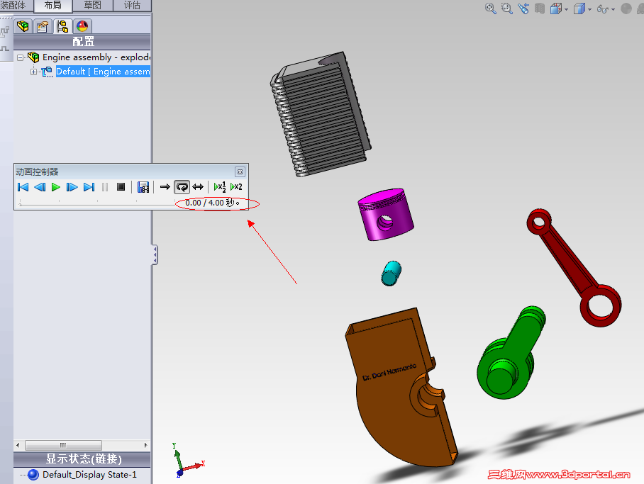

为什么SW中 Configuration Manager 树中创建的爆炸视图 和解除爆炸视图都是4秒钟啊。哪里可以设置和更改?! z7 ~- u4 O. s0 \
( n3 y$ y' v: q我发现在 Configuration Manager 树中创建的爆炸视图 和解除爆炸视图 都不知道它是按照什么动画的。我们如果是在动画向导创建的爆炸或者解除爆炸视图 还有什么点放置。$ [/ @1 Y1 H+ [# |8 d
! [- l+ M! W1 e+ `/ G* j4 f而Configuration Manager的爆炸图 有点弄不懂啊!!!
& }8 e* f+ ?3 z  L. y1 V
如图
如图

在最下面动画向导里面

没发现。动画向导的爆炸跟 Configuration Manager 树中的爆炸 好像没发现有联系。

  n7 k' J% {+ F) u1 R  @( @有关系的  就在运动算例 面有
