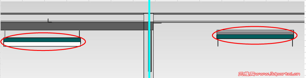

在装配零件时,用“镜像零部件”这个命令时,会出现镜像的实体是上下颠倒的,有时候就不会,这是什么原因?如图下面红色线框的实体以蓝色线为镜像平面,结果出现右边框的样子
; v! M& w2 B! s# l4 h这是我电脑装的版本有问题么?

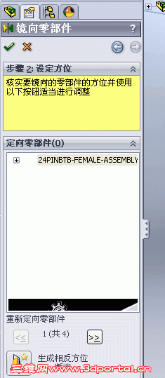

如图,在“重新定向零部件”中点击,会出现各种不同的镜像结果,其中肯定有您想要的。
/ e9 f  Y7 T) j+ M2 [4 i 1.gif
 楼主| 发表于 2013-3-19 16:16:10 | 显示全部楼层 来自: 中国福建福州
非常感谢,以前一直没有注意到这里
