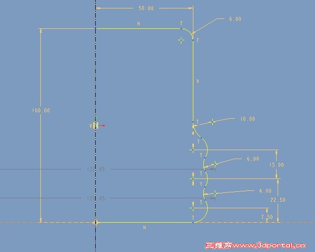

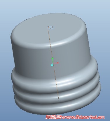

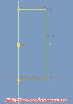

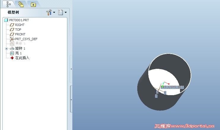

为什么proe用插入--旋转之后得到的实体不能抽壳啊??那个抽壳键直接就是灰色的没激活状态啊!!求大神打救
发表于 2013-3-19 16:44:23 | 显示全部楼层 来自: 中国江苏常州
在草绘的时候把中间的那条线给加上7 J" L/ B0 V% T) Q9 `. I
而且注意旋转的时候要选择旋转成实体哦
* H  S" C+ j2 w7 G2 d9 @
发表于 2013-3-19 16:55:20 | 显示全部楼层 来自: 中国广东东莞
是不是你的旋转截面没有封闭,所得到的是一个旋转面,而不是实体。所以shell命令就是灰色的,因为没有实体存在。
