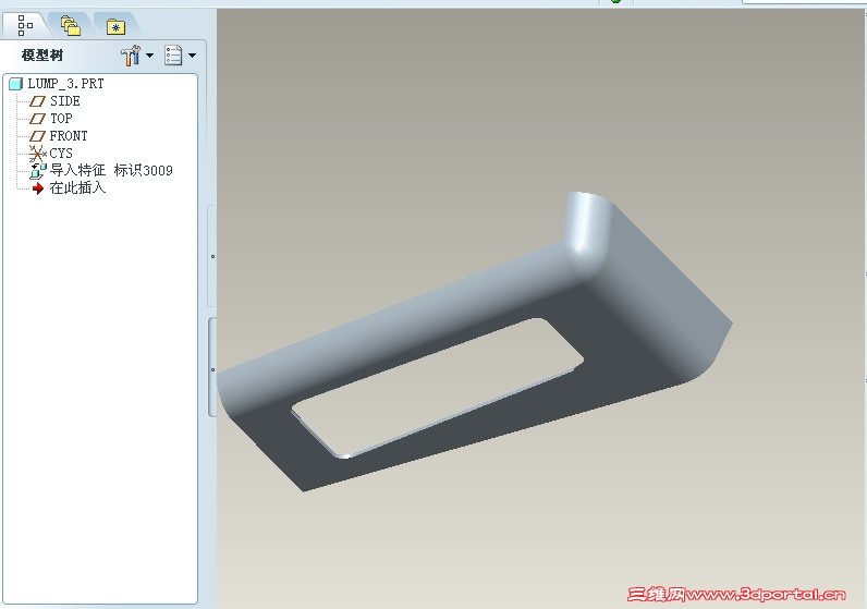

[求助] 这个件想在PROE里面展开看下料尺寸,做不出来
发表于 2013-3-19 17:07:48 | 显示全部楼层 |阅读模式 来自: 中国安徽合肥
如何用PROE作出来,求指教!

发表于 2013-3-19 17:17:15 | 显示全部楼层 来自: 中国广东东莞
这个是拉深件,pro/e不能直接展开。可能要用deform等其他专用钣金软件进行分析才行。
 楼主| 发表于 2013-3-19 17:32:51 | 显示全部楼层 来自: 中国安徽合肥
tangcarlos3d 发表于 2013-3-19 17:17 static/image/common/back.gif
7 N8 @+ F6 I6 V* s1 ~& T. P这个是拉深件,pro/e不能直接展开。可能要用deform等其他专用钣金软件进行分析才行。
: P; ]6 e9 p; a& p/ I+ T  O, ^
我复制几何,曲面展开也不行,最主要想要展开尺寸!
发表于 2013-3-19 17:41:33 | 显示全部楼层 来自: 中国广东东莞
yanjun_807 发表于 2013-3-19 17:32 static/image/common/back.gif
5 \: N8 g, [, a5 k6 E我复制几何,曲面展开也不行,最主要想要展开尺寸!
9 _& M) s8 T' F$ Y
pro/e的展开能力非常差!用deform的相反命令试试。但应该是用deform命令做的特征才行。你这是从外部输入的pro/e应该搞不定。

发表于 2013-3-20 11:08:19 | 显示全部楼层 来自: 中国上海
这样的延展钣金件,看过以前的proe书,也是可以展开的,但是我试过很久,一直也学不会。。。里面要定义变形区域什么的

发表于 2013-3-22 16:48:06 | 显示全部楼层 来自: 中国上海
这个可以展开 但是不准确
 楼主| 发表于 2013-3-22 17:22:48 | 显示全部楼层 来自: 中国安徽合肥
mwgcm 发表于 2013-3-22 16:48 static/image/common/back.gif
1 L& c" P7 ?% _1 v# n这个可以展开 但是不准确
2 Z( l$ E4 Q0 {. z* i  q5 K
怎么展开,能帮忙做下吗?
