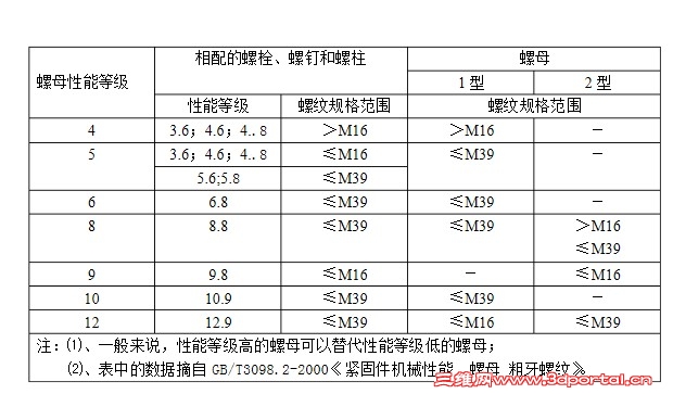

第一句说螺母材料的性能等级必须大于或等于螺栓螺栓材料性能,防止发生螺母脱扣。
: i6 |- [$ L* T第二句说由于螺母的材料一般比螺杆的材料软,所以磨损主要发生在螺母的螺纹表面。
" D6 R9 A- ?  w+ Q. j是不是矛盾了呀?

 楼主| 发表于 2013-3-20 09:15:12 | 显示全部楼层 来自: 中国上海
我现在有点晕了 看这表螺母的性能应该是低于螺杆螺栓的性能等级 比如:8 的配8.8

发表于 2013-3-20 15:21:04 | 显示全部楼层 来自: 中国浙江舟山
本帖最后由 mwg 于 2013-3-25 07:52 编辑 ' \' e" W3 f9 j  y. p. u, E
9 w: k* `- b; ]# r4 D: v& y. {5 b我想大家把GB3098。2看完的人不多,看了后边附录的人更少了,在附录中写了一段话大家值得一看,它是这么一个意思,一般选强度等级时螺栓和螺母是同等级的,在同等级情况下,螺栓的强度是小于螺母的,它为了让螺栓先失效,因为螺栓失效后可以看的见,但螺母失效不易发现,也有警示人们的作用。也请大家多注意这方面的知识,没有什么地方说过螺母的等级可以低于螺栓的!

发表于 2013-3-25 21:26:42 | 显示全部楼层 来自: 美国
。。。实际上是同级的啊,只不过螺栓增加了材料的屈服强度要求,大家的材料都是8级的,抗拉强度为800MPa,螺栓增加了.8作为屈服强度的要求以保证抗弯性能,螺母因为是厚板材料,所以不要求屈服强度而已。
