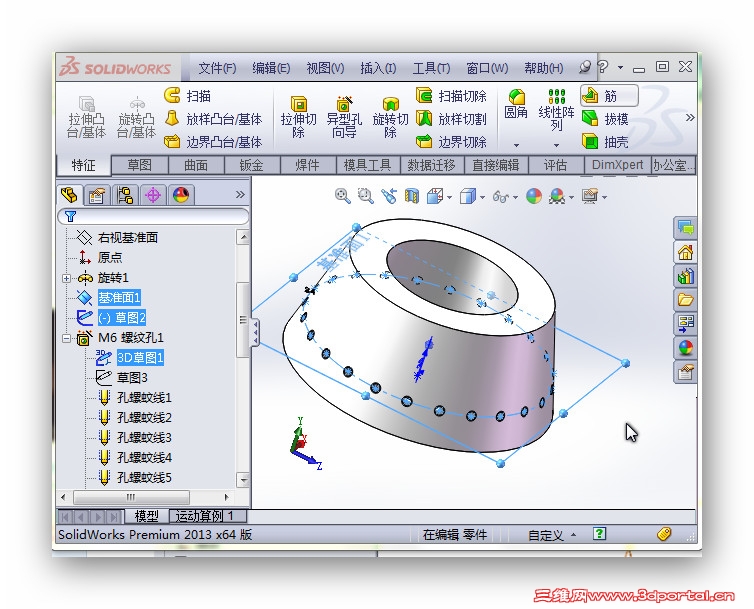

发表于 2013-3-20 15:44:37 | 显示全部楼层 来自: 中国辽宁盘锦
13版可以

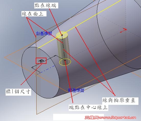

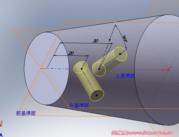

发表于 2013-3-20 16:01:45 | 显示全部楼层 来自: 中国台湾
可以做輔助線,加定義即可.
( a" p6 J9 q: N( Y( w ddd.JPG
8 u7 K. K5 K  s dddd.JPG ) Y- G: ]) Y4 W5 K2 O! \8 [& `8 x
dd.rar (95.29 KB, 下载次数: 9)

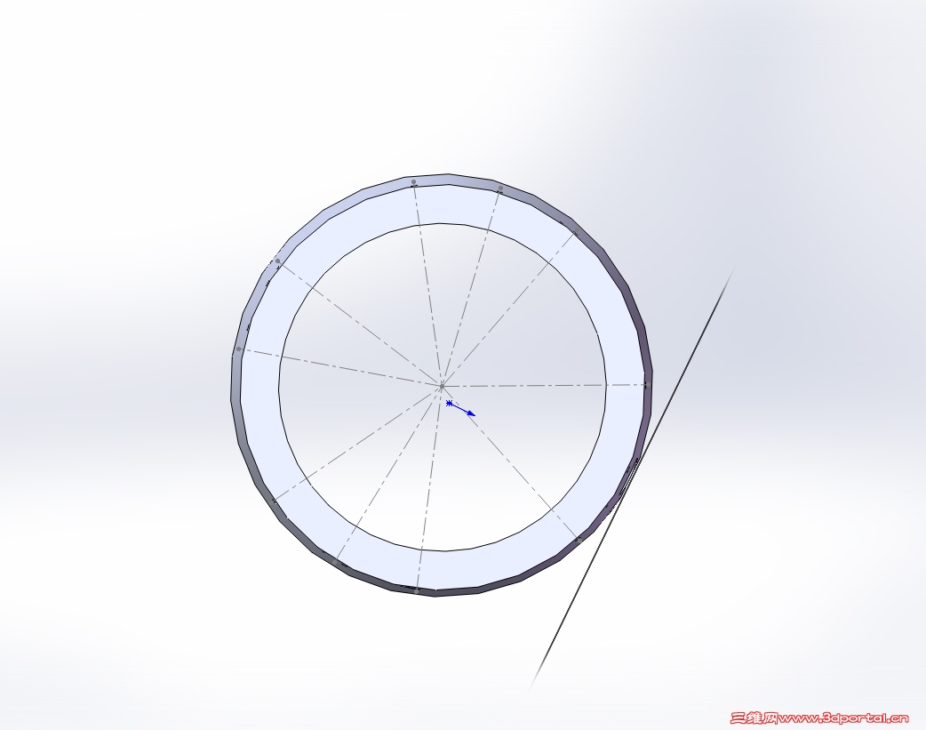

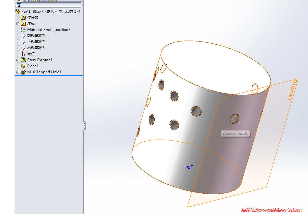

发表于 2013-3-20 16:23:09 | 显示全部楼层 来自: 中国四川雅安
发表于 2013-3-20 17:22:31 | 显示全部楼层 来自: 中国河北廊坊
阵列不行吗?
