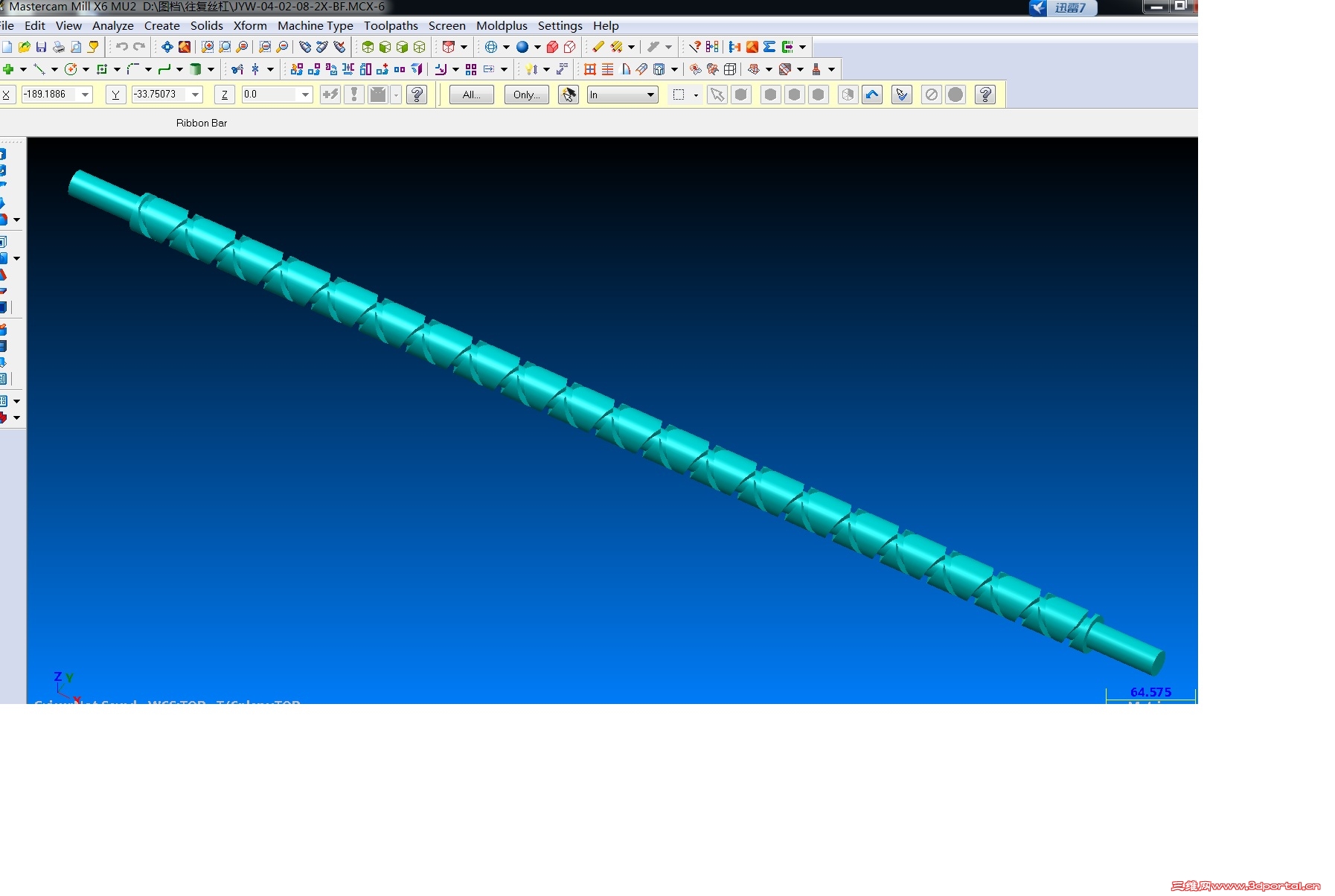

[求助] mastercam如何在圆柱实体上,切出螺旋槽

扫描,不过很难看。% w) v4 \/ f+ }" g9 Q( D

扫描再切割

先做个3D扫描曲面 再用曲面切割实体就好

5553922 发表于 2013-3-23 07:47 static/image/common/back.gif
* c" \4 _6 g7 ^这个3D的扫面 是不是先做也螺旋线的扫描
" N4 m$ h; H( g可以
