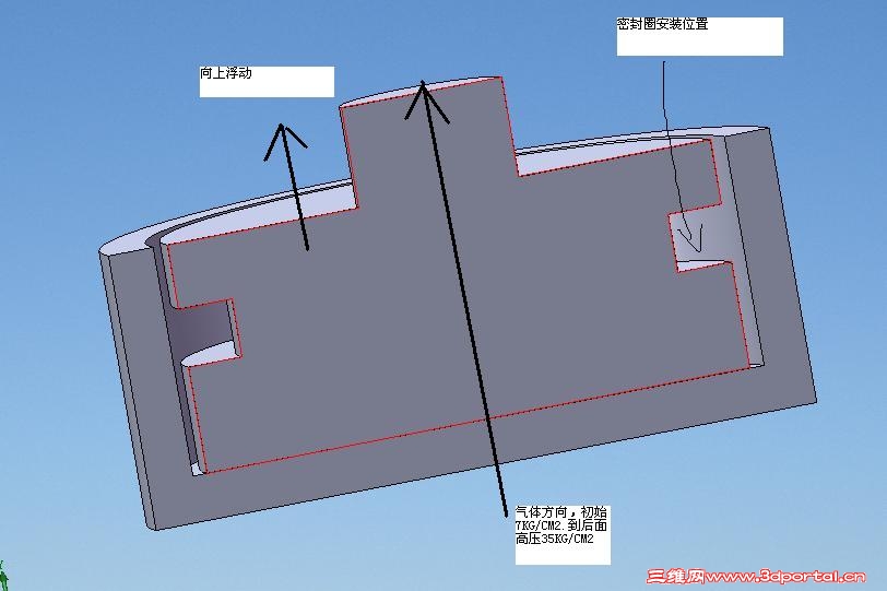

我们本来是用O形密封圈。可是经常加工的问题,导致浮动不起来,感觉用O形圈不是很好,可是一直找不到其他的解答。用U形可以吗,因为这个必须用动密封。经常浮动。到该2 S 一次。 360截图20130321103800375.jpg 6 R# T0 o5 [: C% m* |3 P: `: P

气动活塞密封用O形密封圈是比较合理的,浮动不起来不应是用O形圈的原因。在最低压力0.7MPa下,O形圈的阻力是有限的。像这样的结构还是应该用O形密封圈。

O型圈没有问题,活塞底部应该掏空。
/ h0 f6 K' ?& @1 |% K$ S当活塞与缸底贴合是,只有进气孔大小面积受力,不足以推动活塞上升。

恩,我们也有考虑过这个问题,所以掏空了。增加进气受力面积,推动活塞上升。那看来O型圈是没问题了。那不能浮动只能考虑加工问题了

  V4 ]/ A. D& y6 s1 w' M( R$ `" e8 b5 a+ Z活塞与缸体要保持有一定间隙,最好有两道O型圈(跨距稍大点),以免受力后发生倾斜而卡住。

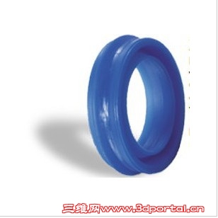

上下浮动相当于活塞运动,如果只是普通情况例如此缸体材质是塑料尼龙类的材料,用O型圈就可以,在压力大的情况下要加挡圈的,否则容易使O型圈受压二进入间隙中造成磨损,O型圈材质用聚氨酯、聚四氟乙烯、夹布合成树脂这类材料都可以。
) a0 F3 \) i& a/ r; m, y9 t如果是用在高温高压的情况下,需要用的是金属材质例如合金类材料,一般可以参考气环油环类的形式材质。+ {% k. L1 B- `/ [- h8 N3 e
目前你未给出各类材质与工况所以选型你自己参考来,置于你说向上浮动的问题需要考虑进气的大小,你这个与单作用气缸很像,仅一端有活塞杆,从活塞一侧供气聚能产生气压,气压推动活塞产生推力伸出,靠弹簧回程,只不过你这个和此过程是相反的,这个就是发动机单作用气缸是个反过程,所以可以参考发动机单作用气缸密封。
5 T( P0 A% e' J% l当然不一定有那么复杂平常最简单的不想用O型圈密封,你就用这类密封圈也可以。
洪哥 + 5 感谢信帮助!

底部掏空面积要大于浮动阻力才行。

一个活塞结构,使用 O型圈是常见的  像10#  的 截图 那样也可以。  你这个地下需要留出来进气充气的空间吧

一开始浮不起来主要是活塞结构问题,活塞下面必须有进气空间,空气的压力才能顶起活塞,活塞下面车出个小圆台,使活塞下面与缸底保持有间隙,这样进气后就可顶起活塞。
