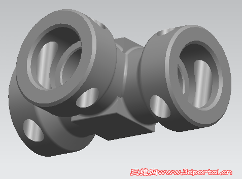

1 c- B4 E4 o9 t- g' X4 U( A  L- {请问此产品,头部怎样更好加工,刀具用什么牌号的好?材料为20CrMo,热处理后硬度为HRC28~32,加工孔径为26.0+0.08,深为15.0±0.10    两边孔孔径为8.0+0.10。" D/ f! R! n- m" G: V5 y% d

没精度要求就铸造,有要求就5轴联动,刀具用高速钢,和硬质合金都行,20CrMo切削性能良好,内孔有螺纹当铸造这两个字没看到啊。。。。。

大孔车,小孔钻

根据你说的情况,我觉得用硬质合金的立铣刀就可以了,刀具我这边用山高的比较多,建议用刀片式的,节约成本

做夹具先将零件中心孔镗出来用数控车加工

先划中心线,三个圆柱形头部在车床上加工,小孔都不在中心线上,不能用钻头钻孔同,用立铣刀铣穿。如果小孔精度和表面粗糙度要求高,还需留余量铰孔。

从结构上看,大孔内径应要求高些 在车床上用夹具加工, 小孔加工是难点 如果结构允许最好能改一下,使其具有良好的加工工艺。

三个大孔没有相对位置关系可分别在车床上加工,用立铣刀铣孔。如果大孔有相对位置关系,左右可以镗出,上孔用工装定位加工

有条件的话,建议精密铸造,这样比较合适。没有条件的话,建议普车通过花盘车中间的大孔,然后车好的孔中塞芯棒,以芯棒定位,在坐标镗床上镗两处对称孔。说的比较粗糙,因为不知道您公司的生产设备如何、成员组成如何等等都不知道,所以只能给出大概的建议。

( m9 y9 o% ?  ?( E“怎样更好加工”,先介绍一下你的现行工艺,也好帮你分析,哪个工序步骤你觉得不理想的,你是想要粗加工更方便,还是要精加工更高效,还是想提高加工的精度和质量,还是想在加工刀具和工装上做些改进,等等。还有,你的毛坯是锻造还是铸造的。
6 a* s! T. R  B* B2 L; O看样子,这应该是高压管汇或阀类用到的三通。

产品属于矿山设备上油路连接的快换接头,毛坯是锻造的,现工艺为分道加工,1平面、外圆--2钻大孔--3使用钻模钻六个小孔--4镗孔,工序3难点是效益低,工序4难点是加工刀具、精度。

5 R( U" @2 @$ V& ?. z# i9 A" E序3,装夹工件的辅助时间会比较多,加工时刀具受力不均匀,操作还得小心,确实对效率影响较大,6个小孔应该还要铰一下吧,那就只能拼设备和刀具了,增加设备的数量来提高产量,有个立式加工中心,再配个合适的夹具的话,这个工序的效率会很高的。
! Z+ e5 y7 z6 K+ s* U: F, R. ^序4,精镗孔是热后进行的吗,28-32的硬度切削加工性能应该是比较好的。你是说刀具寿命不理想,粘刀、断屑、还是有颤纹,还是刀具加工出来的尺寸精度不稳定?

  我个人认为用一个工装来固定。 放在4轴上面加工,一次装夹完成。
1 O2 `6 m- F, M8 l% i  j1 ]$ ]+ A6 l
至于孔的公差么,这个好解决的哇。你的硬度又不高,直接选择刀片材质是VP15TF 的紫色涂层的镗刀刀片就可以了。 一般选择三菱的就行了。
9 x6 A2 s5 F$ K2 H  x
, a& I4 r; {  S" {因为你这个里面 含Cr ,Mo 两种元素了,对刀具耐磨性,耐高温有要求。 所以转速不要放的太高。
