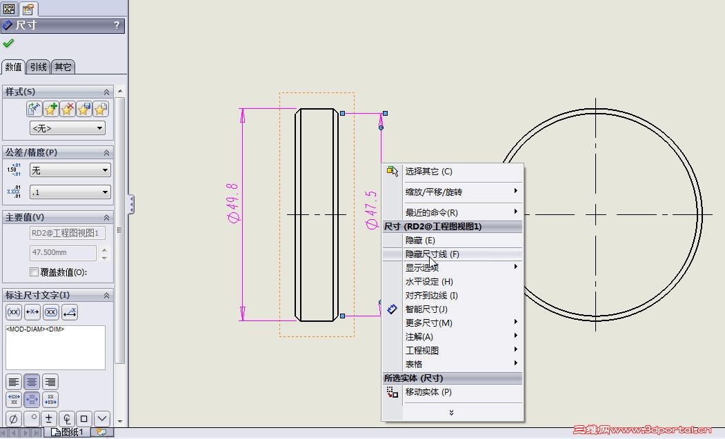

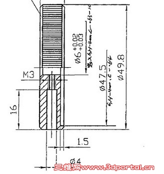

我要标出图中“直径是47.5”的尺寸,该如何操作啊?

右键选择需要隐藏的尺寸,选择“隐藏尺寸线”即可。
- U+ L5 E$ @2 X4 q0 @, o' f  n+ w如下图:3 s+ q( o8 }3 h) H- F5 o# `
" p( E' Y5 n) e' B: L
chenjun520601 + 2 应助,还有一步呢?
发表于 2013-3-21 16:05:47 | 显示全部楼层 来自: 中国上海
选择该尺寸标注-右击隐藏尺寸线/ B+ f' R6 \$ o; a# f
右击隐藏延伸线
chenjun520601 + 2 补充应助!

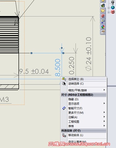

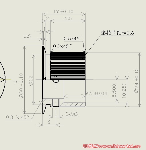

关键我现在是半剖视图上要实现把半径转换为直径啊!- O  B: }4 b, t+ H  i% X
而且发现半剖视图上无法直接标注出半径。
1 B' c) _1 S1 p+ t/ R! p  z见图中的“半径尺寸8.500”
 楼主| 发表于 2013-3-22 15:44:20 | 显示全部楼层 来自: 中国江苏无锡

还有个问题就是我选中尺寸后,右击出现的选项中没有“隐藏尺寸线”这个选项啊?/ a3 W+ K; X1 |0 C' a
这是怎么回事啊?

qleiming 发表于 2013-3-22 15:44 static/image/common/back.gif8 r2 q7 ~/ A/ z# y- W! b' N. [+ d
% ?9 ^# q, ^: u, W这是怎么回事啊?
( q$ W! c- \3 S0 `" j; \
你得选中尺寸线,不要直接点文字。
发表于 2013-3-22 16:12:39 | 显示全部楼层 来自: 中国安徽合肥
qleiming 发表于 2013-3-22 15:40 static/image/common/back.gif( u) o) }( E4 R/ a
关键我现在是半剖视图上要实现把半径转换为直径啊!5 ~) f  h' M& A4 D% U
而且发现半剖视图上无法直接标注出半径。4 D6 y. P. b$ K0 P1 h+ L3 a
见图中的 ...
8 @! ~4 C; R$ M& ~0 `1 j6 c如果不能自动加直径符号的话,手动添加一下就可以了。
