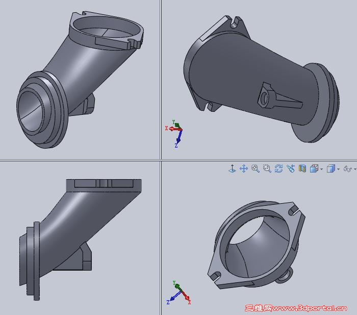

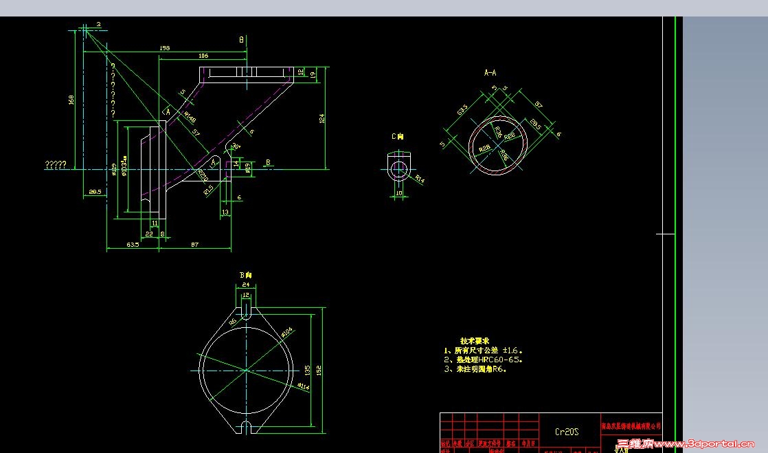

粗略看了下。好像是连接用的弯管。可以用带引导线的放样做,A-A与B向图的尺寸放样,用R148、R210做引导线。但这个图缺尺寸,A-A截面没角度尺寸,不能确定A-A的位置。那就没法确定你的直径103端面的尺寸。
发表于 2013-3-21 20:09:35 | 显示全部楼层 来自: 中国浙江嘉兴
A-A 斷面無位置座標做參考
$ j+ @* p' G( Y( b# Q3 C4 wC向 視图是乎標錯了/ Y6 O0 x( M4 h/ D! U6 K: G8 B+ i0 ^

仔细看了下,修修改改还是画出来了。6 c; q$ N0 L+ _) Q! k2 ]# `
发表于 2013-3-23 16:43:11 | 显示全部楼层 来自: 中国广东广州
lgshr77 发表于 2013-3-23 16:31 static/image/common/back.gif* P" g( p8 A; \- s& \
仔细看了下,修修改改还是画出来了。
0 i) q' W! B$ H5 P7 \* T* T画出来的高手请上传源文件 呵呵
发表于 2013-3-23 16:47:55 | 显示全部楼层 来自: 中国广东广州
我感觉少了些尺寸,是不是我没清楚呢?

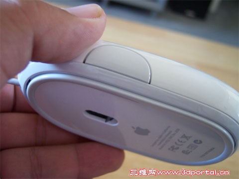

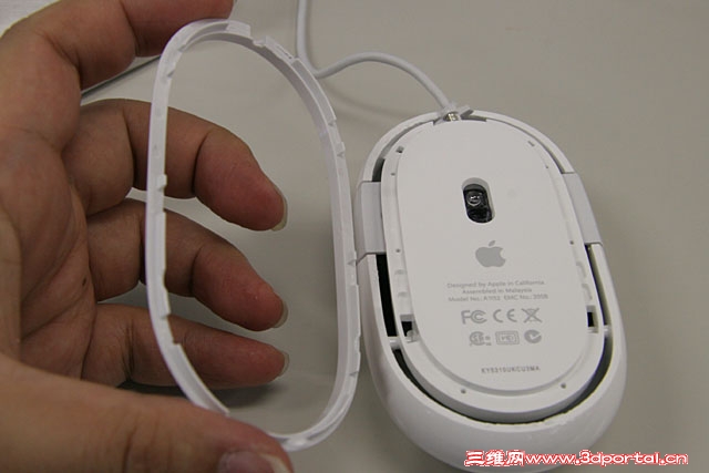

好吧 苹果的Mighty Mouse鼠标上外壳造型
