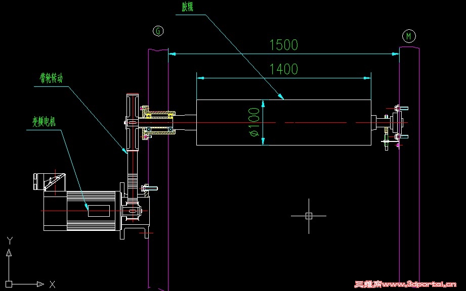

' \6 _: L. d9 x2 t# [0 a如图,已知胶辊的直径为D=100mm,长度为L=1500 mm;最高转速设定为V=250m/min,最大扭力为F=300N。( G: i7 N0 p/ u  D& x% |. }
请问各位朋友如何选择电机及带轮。(电机要求变频电机,带轮要求为同步带轮)
3 k8 |# T+ F: L* K& f按照论坛里找到的资料,我推算以下数据。
( T* V; j; t  X. C9 C6 D" a电机的输入转速: 1000 V=πDN,                 N=V/πD=250*1000/3.14*100=796r/min(转/每分钟)
$ ^8 i" G# [7 `- b3 ?带动胶辊的扭矩:T=FR,                           T=300*50*0.001=15N.M* Y' S4 G3 x- R& j+ Y# v
电机的功率:P*9550=TN,                        P=TN/9550=796*15/9550=1.25KW.所选电机当然还要乘个安全系数。0 X, m2 w5 n5 R; E9 D' n& i
4 R) o% I, N, ^9 T+ ]! {不知道以上推算是否正确,现在的困惑就是带轮的传动比怎么计算,及带轮齿数。
' e) U2 u4 C1 ]0 w9 D谢谢!

应该就是连接带轮的两轮直径比吧

这我知道,那两轮齿数怎么确定呢
$ i  g, s4 N" ?9 ?% y# O多少传动比才比较合适?

先不说别的,这个都没考虑要启动惯量,对于皮带轮、胶辊、联轴器转动惯量要考虑。一般带传动的安全系数为0.9.电机的安全系数为0.7。

带轮的齿数传动比应先确定传动电极的极数,按Y2系列2极电机根据不同电机的品牌一般在2860-3000rpm/min,按额定转速3000rpm/min来计算的话,已知电机输入速度为796rpm/min,那么主传轮与从动轮传动比是一个减速的过程,齿轮比大约在1:4左右。

楼主题中的"最大扭力为F=300N"是怎样确定的求解?

不要意思,这个力是机器运行的张力,然后带动它转动,
) o! P! G, s! k! v现在这个胶辊打算用变频电机独立驱动,所以我F=300是不合理,其实胶辊转动只需要克服胶辊,带轮,电机的转动惯量就行了,所以从机械手册的公式计算得到F=36N.

今天认真查了一下机械手册,以将上面的参数解决了。+ F. `. S- C) e, X( X: h  c$ e
其实这套装置是用在我们公司凹版印刷机上的裁切装置的压料膜的胶辊上,以前胶辊的转动是靠运行料膜的张力带动,因为胶辊自身的重力,所以在与料膜接触时,速度变化大,料膜抖动的利害。造成很大废品。) F& k; K, k- a, |: e  W# @
经过初步计算,查手册,现在电机选择ABB电机,功率P=0.25KW,转速N1=1420r/min.小带轮的齿数为Z1=16,节距为P=9.525mm,分度圆直径为D1=48.53mm.大带轮齿数Z2=28,分度圆直径D2=84.94mm.................

! A# d2 o7 o/ |5 T4 E+ }: C' G这个启动扭矩只是推荐核对,一般机械手册上选电机中有一项为转动惯量,核对好转动惯量是否满足要求,具体公式建议去百度一下转动惯量。
