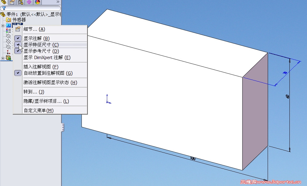

请教添加方程式时,如何显示草图的尺寸?
发表于 2013-3-22 07:49:57 | 显示全部楼层 来自: 中国辽宁丹东
设计树,“注解”右键,选中显示特征尺寸。
 楼主| 发表于 2013-3-22 08:10:50 | 显示全部楼层 来自: 加拿大
qiminger 发表于 2013-3-22 07:49 static/image/common/back.gif, S0 I2 D2 ]9 \* p$ z
/ C0 e. F' N9 n& D. }
非常感谢。还有一个方法是双击要显示的草图。

还有一条应该注意:草图必须标注尺寸。
