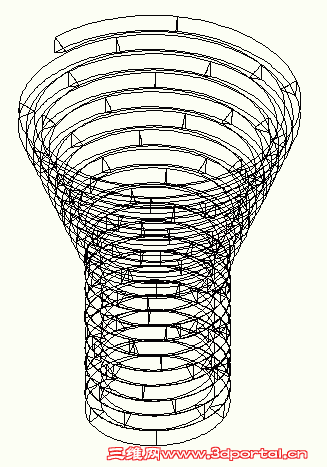

画两个螺旋线,其中一个底面直径与顶面直径相等,另一个底面直径与前一个相同但顶面直径较大,移动使其首尾相连,用JOIN命令合并,如图
% E, l7 h  F0 H4 Q% A6 I$ r3 b" s Untitled-1.gif 4 n3 d/ X& J* d
用其做路径扫掠出螺纹% P, D  N' Y0 R8 E: A

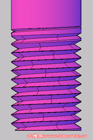

' I- m# J' P& {1 w( i  Y与圆柱体差集
" N% K6 H3 r- {7 `8 K* Q Untitled-3.gif ' a3 L4 j7 i2 |& m
