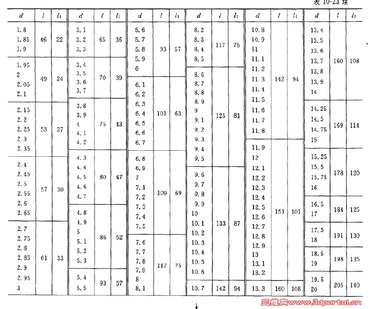

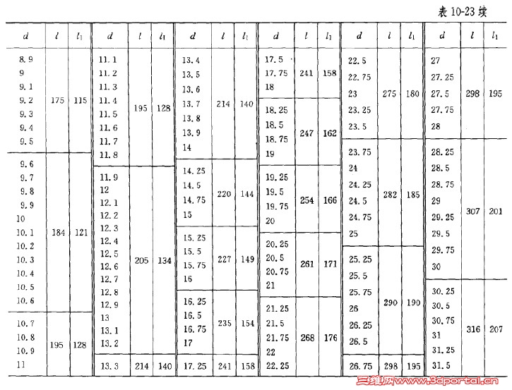

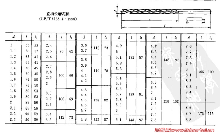

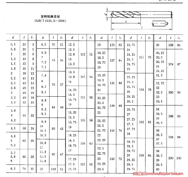

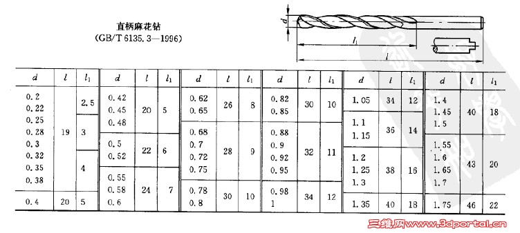

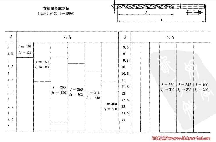

各位,在哪里能查到标准钻头尺寸,和标准钻头在正常工作情况下,钻孔后实际尺寸的大小?

标准钻头尺寸可以在五金手册,刀具手册里面查到,但是一个钻头钻后孔的尺寸只能说是在一个范围内,而不能保证是某个数值
